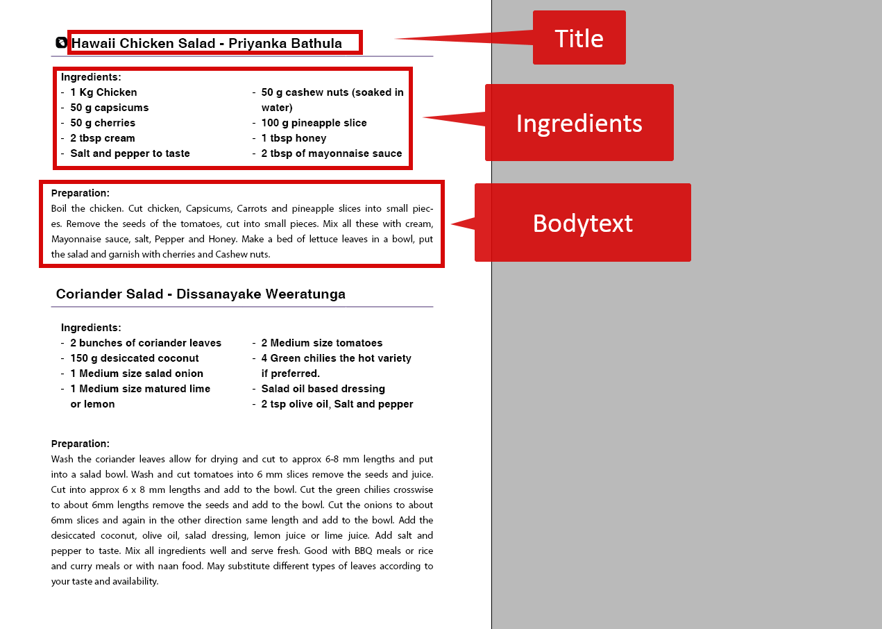

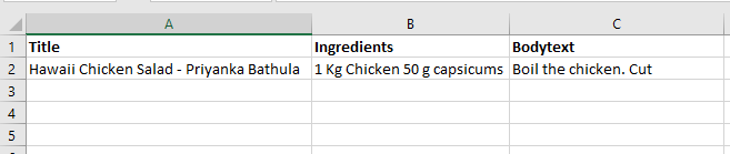

Я пытаюсь экспортировать текст из Индизайна в CSV, так чтобы каждый абзац был записан в отдельную строку по его стилю. (скрины ниже)
Нашел вроде подходяший описанию скрипт, но не работает (у меня InDesign CC2015). Может ли кто либо из знатоков подсказать/подправить код ниже?
Original indd file
Desired SCV
Код скрипта

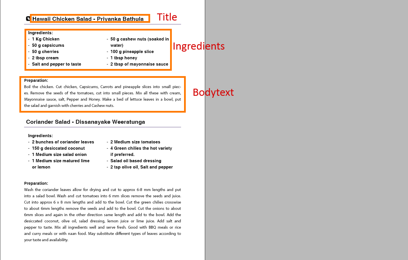

Ты бы приложил пример публикации, в том же IDML, чтобы самому не крутить, на чем проверять.
Как-то так у меня вышло:

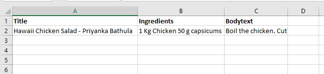

Немного переписал, исправил ошибки, добавил возможность использовать произвольное количество полей, изменять заголовки колонок, разделитель и кодировку файла репорта.
