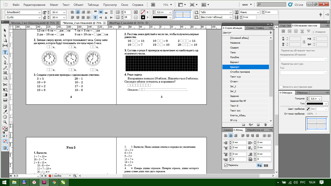

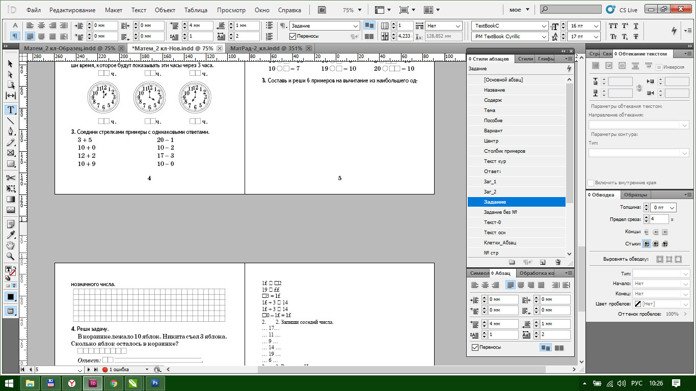

Ищу помощи решить проблему в InDesign при верстке таблиц (пособие по математике) - пустые клетки для записи решений. И проблема в том, что таблица из 6 строк на формат полосы, т.е. пространства достаточно, чтобы она стояла на своем месте и не перескакивала на следующую страницу. Перед таблицей и после - текст. Но она при каких-либо действиях на страницах (этой и других) перескакивает на след. страницу. Как с этим бороться? Перепробовала многое, и копировать другую таблицу, которая не скачет, и заново создавать табл., и удержание всякое, и расширение фрейма вниз, и со стилями... - не помогает. Сама таблица изначально была скопирована с предыдущей страницы, чтобы только добавить нужное количество строк, но не повторять выделение границ и размер ячеек. Вот и начала она прыгать (((, но повторюсь, даже при создании новой таблицы на этом месте, она все равно скачет.

Скорее всего, дело не в таблице, а в параметрах удержания абзаца, в котором она стоит, и/или соседних абзацев.
включите невидимые символы, может таблица не в отдельном абзаце даже

В отдельном абзаце таблица, я работаю с включенными символами - мне удобнее. Отключаю только при просмотре заверстанной страницы
А можете оставить в файле только 5-6 страницы, убедиться что таблица ведет себя также и выложить в idml для препарирования?
