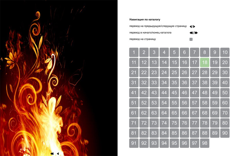

Поскольку нормального решения не нашел, то вывернулся вот таким вот способом :-)
    129.5 КБ · Просм.: 945

Ответ: InDesign CS5, SWF и кнопки. Есть вопрос.
Так у меня по такому типу и сделано.
А хочется, что б с любой страницы можно было перейти на любую другую, как в аттаче.
И про URL - как разблокировать-то переход по ссылке?
    15.3 КБ · Просм.: 764

Ну собственно вот что получилось, уж не сочтите за рекламу :-)
Появились ещё вопросы:
Почему при перелистывании кнопкой на предыдущую страницу сначала обновляется изображение, а потом листается?
Почему кнопки на превой и последней страницах при наведении на них курсора переворачиваются?
