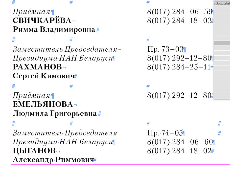

Вообщем, сверстали у нас телефонный справочник. Содержание есть (типа отделы, институты и т.п.). Надо еще составить пофамильно. Проблем в том, что и средствами Индизайна, и средствами скрипта IndexMatic (если символьный стиль сделать) на месте принудительного разрыва строки вставляется еще один маркер, и получается вместо “Емельянова Людмила Григорьевна 6”
“Емельянова 6
Естественно, если много индексов и фамилий, то «Людмила Григорьевна» автоматически отсортировывается в алфавитном порядке, и находится уже совсем не рядом с «Емельяновой», а потом сиди и думай, какое имя/отчество к какой фамилии относится. Как сделать, чтобы маркировалось как одно целое все выделение, допустим?.. То есть выделил кусок текста, и оно как одно целое маркируется, как блок единый. Ибо было еще кое-где, что вместо принудительного разрыва строки вообще абзац стоял, это я уже сам так всё сделал к одному виду… Как лучше поступить?.. Вариант со вторым содержанием можно, конечно, но это абзацный стиль надо делать, а в них разный интерлиньяж, без него стиль не создается (или нулевой, если поле пустым оставить, или, например 9,2 а где-то есть 9,6 — неохота потом всё перепроверять, слетела верстка или нет)
Есть вообще варианты?!

Попробуйте И.О. цеплять неразрывным пробелом, а не выталкивать шифт-энтером
Ответ: Индексный указатель с заморочками…
Спасибо, конечно… Однако если цеплять неразрывным пробелом (тогда с индексом всё хорошо), то сочетание Имя-Фамилия не всегда уходит на вторую строку (например, фамилия и имя короткие, типа РАК Алла Васильевна). Приходится отступ в абзаце делать справа миллиметров на 6 (пробовал). Вообщем я уже вручную все перелопатил, благо справочник не очень большой (160 стр. A5), назначил стиль абзаца и тупо составил содержание. Конечно, это не совсем правильный выход из положения, и хотелось бы на будущее (мало ли, вдруг в справочнике будет 1000 стр. и больше) знать всё-таки, возможна ли постановка вопроса как в теме. То есть выделяешь кусок текста (там могут быть и неразрывные пробелы и принудительный перенос строки и символ абзаца, вообщем, неважно что) и этот кусок маркируется как единый смысловой блок…
Ну а как Вы объясните, ИД, что есть "единый смысловой блок"? В случае с принудительным переводом каретки, еще могу согласиться — да, все же это не новый абзац. Почему "приходится"? Это и есть решение. Случаев, коротких фамилий, не так уж и много. Проще отследить
