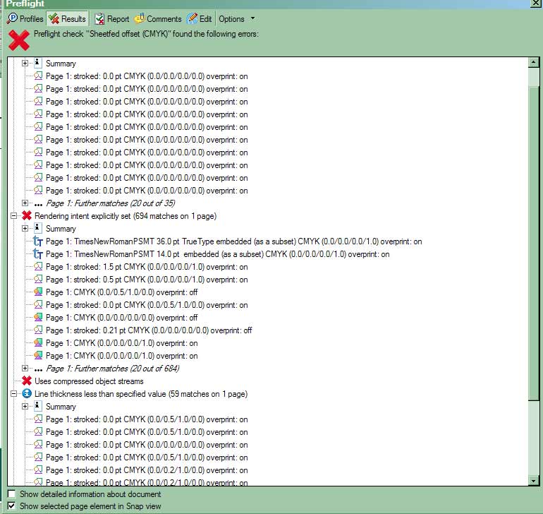

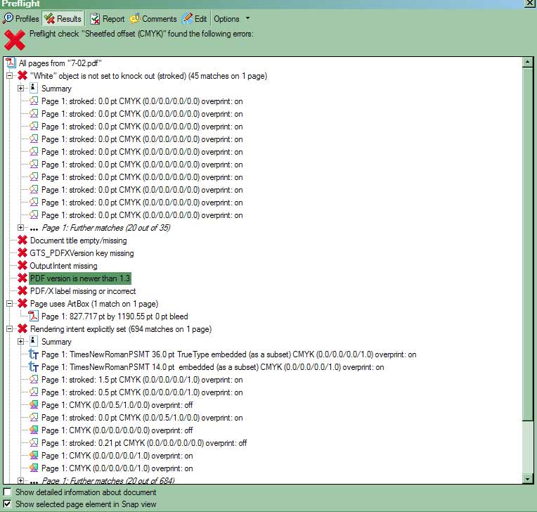

Подскажите, пожалуйста, что мне делать в этих случаях. В исходнике "on" перевести в "off" и наоборот? Файл был экспортирован из Индиза в акробат 5(первый скриншот). Второй скриншот: конвертировал файл в PDF\X-1a прямо в Акробате. Можно так делать? И еще. Когда смотрю "compatibility Acrobat 6" выдает "problem not found". Это-то что значит. Просматривал файл в 7 акробате. Заранее прошу прощения, если вопросы покажутся глупыми. До сих пор обходился Индизайновским префлайтом. Но теперь в типографии требуют делать это в акробате. Статью "Слепой обмен данными..." из pdfx.ru читаю. Но не все могу пока понять.

Ответ: incorrect number of page
Вы метки ставили? Скорее всего белый с оверпринтом там в метках, можно не беспокоится. В Preflight есть функция Show, используйте чтобы найти о чем речь.
Наиболее проблемное там Used compressed object streams, Preps 5.x и другие программы такие pdf не понимают
http://forum.rudtp.ru/showpost.php?p=431164&postcount=14
Наиболее эффективно сделать свой профиль и включить проверку того что вы понимаете, ну или изучить (Edit) готовый и понять что и зачем проверяется и что с этим делать.
