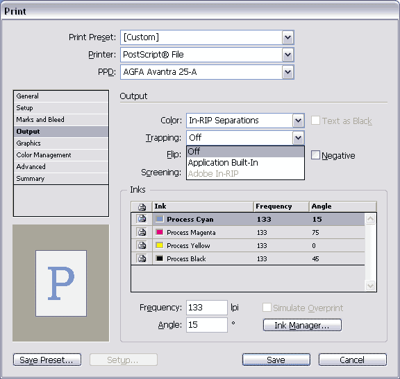

Если не секрет что у Вас стоит в окошке трап - у меня In-RIP трепинг недоступен, из вариантов - либо -OFF, либо Application - то бишь треппинг сделает Индизайн, а в ps уйдёт уже потрапленый файл. Я передполагаю, что должно стоять что-то вроде Adobe In-RIP trapping (вроде Agfa In-rip traping) - который неактивен.

Доступность этой опции зависит от уровня PostScript во вкладке Graphics. Необходим Level 3. А вот он как раз зависит от ppd файла. В моем файле прописана строка:
*LanguageLevel: "2"
Т.е. Индезайн не даст выставить PS Lev.3, а соответственно и In-Rip Trapping.
Можно, конечно руками переписать ppd-файл, но какие будут последствия я не могу сказать.

Уровень постскрипта определяеться и во вкладке Graphics, да и выбраный мною принтер тоже 3-й поддерживает, вопрос не в этом.
Люди, знатоки PS Level3 - кто-то прояснит ситуацию? Я думаю что в PPD должно быть где то прописано, что RIP поддерживает именно InRip треппинг и что он сможет загрузить установки трепинга из PS файла. А Корел-у (я предпологаю) все равно, и он пытаеться засунуть данные о необходимом трепинге (cо всеми подробностиями) в любой файл. Из-за этого и происходит ошибка.
