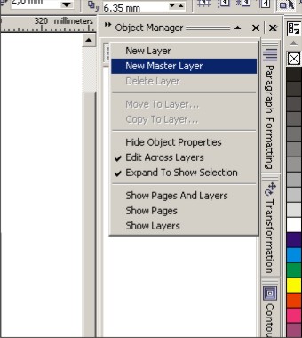

мастер -- new master layer -- на него имидж и отключи карандашик, чтоб не мешал
    31.7 КБ · Просм.: 1 067
