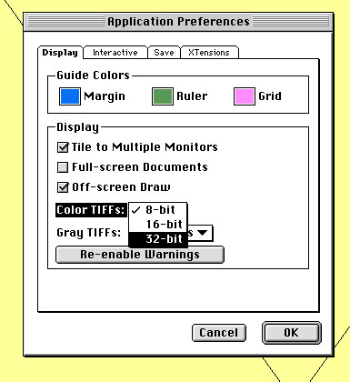

Почему импортированные тифы и епсы выглядят так, как будто в них 50 пикселов на инч? Это нормально, или как-то можно исправить?
Ответ: Импортированные изображения
Для TIFF можно, см. рисунок. И еще plugin есть, честно не помню какой именно, который CMYK-TIFF правильно по цвету отображает.
Для EPS(растровых) это не сработает, поскольку Quark берет preview из того, что делает Photoshop. Для Mac'a есть такая хорошая опция Jpeg-preview (Photoshop), а для PC только лишь 8-бит. Для EPS(векторных), по-крайней мере тех, что пишет AI, preview 8-бит для обоих платформ. В случае с векторными я например увеличиваю вектор раза в 2-3, от размера используемого в публикации, а в Quarke уменьшаю его 30-50% preview становится менее размытым.

Спасибо.
