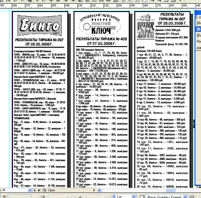

Прошу поделиться опытом импорта вордовских тиражных таблиц лотерей "Русское лото" "ТВ-Бинго", "Золотой ключ" и "Победа". У меня при импорте таблицы бессовестно рассыпаются: рога отдельно, копыта отдельно. Пока приходится делать pdf из word`а, но проблема в том, что одна из таблиц ("Победа") переводиться в pdf отказывается - Word стреляется. В поиске на эту тему ничего не нашел. Помогите моему горю. Заранее благодарен.

Рассыпаются не таблицы, а Вордовская "верстка". Требовать от ИД, чтобы он еще и сохранял позиции каждого блока, засунутого в Ворд? А вот PDF-ы делаются совершенно нормально. Ничего не вылетает.

Делюсь опытом - таблицы нафиг и всё текстом.
