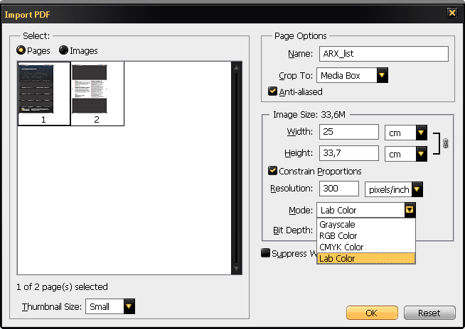

Добрый день. Подскажите как можно засунуть композитный PDF в Photoshop без потери пантонов
Ответ: PDF в Photoshop
сепарировать, потом объединить каналы в фотошопе.
Прикалываешься?
Боюсь, что нет.
Причем, даже Illustrator CS5 не позволяет сохранить многоканальный PSD, только RGB, CMYK или Lab.
Возможно, что кто-то знает пути обхода данного ограничения.
