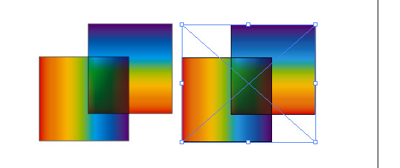

Обратил внимание что илюха при импорте картинок как-то некорректно работает с ее разрешением: а именно никак не учитывает его.
на скрине слева - исходный объект, а справа - експортированная а потом вновь втянутая в илюху jpeg'ка с разрешением 150 дпи. Почему картинка не импортировалась с сохранением исходных геометрических размеров?

А как втянутая? Place > Embed или по-другому? Проверьте в графическом редакторе какое разрешение в жопеге зафиксировано.
Ответ: импорт картинок в илюху
не удалось повторить. размеры соответствуют...
картинка после экспорта и перед втягиванием нигде не обрабатывалась?

Иллюстратор почему-то так втягивает RGB джпеги. Увеличивает их примерно в 3,1 раза. Если перевести джпег в CMYK, то все нормально.
не получается у меня с ргб. размеры те же... что я делаю не так? :)
Попробуйте сохранить джпег через Save for Web.

Druha сказал(а):
експортированная
только что попробовал save for web. размеры идентичны.
Скорее всего у Вас экранное разрешение на 96:
300/96 = 3,125

повторяем експеримент: есть макет, экспорт в джипег, ргб, 150 дпи, качество не играет никакой роли. Именно экспорт. потом из проводника он бросается(втягивается, или drag n drop) обратно в илюху. в результате получаем то что получаем:)
Выложенная картинка - принтскрин.

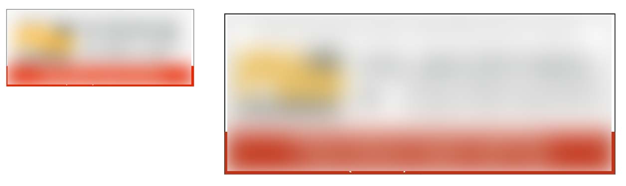

повторил.
сейчас проверил на работе - все работает, размеры совпадают. Дома - нет. Версии одинаковые, 12.0.1.
