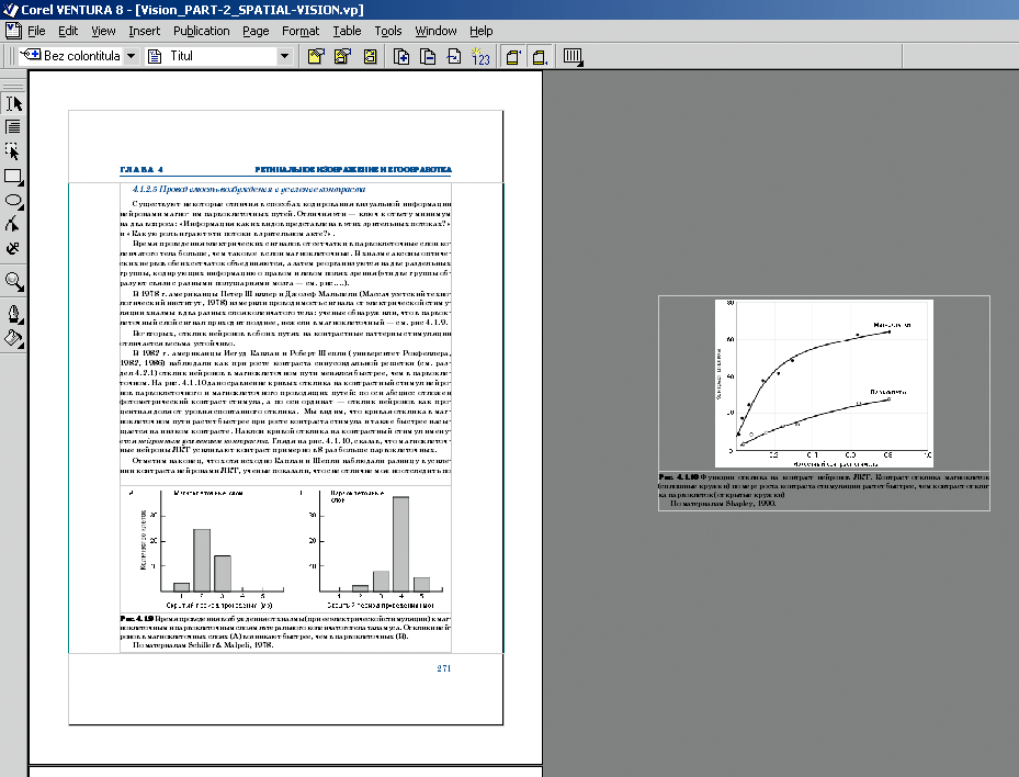

Всем привет!
Отцы -- выручайте. Несмотря на стаж работы с Вентурой 8 от момента ее сотворения Корелом, совершил непростительную глупость -- напрочь забыл, что якорение фреймов с иллюстрациями чревато последствиями. Последствия не замедлили проявиться: при редактировании текста и переносе его фрагментов часть иллюстраций убежала за обочину (см. аттач).
Когда-то, помню, мне удавалось их вытаскивать на место. Но нынче никак не получается. На помощь пришла резервная копия. Но это же не выход...
Напомните, пожалуйста, как бороться с этой напастью и как вытаскивать убежавшие фреймы?

Образец .vp в студию плиз :)
Ответ: Иллюстрации за обочиной
Насколько я помню, такая ситуация складывается, когда абзац, к которому якорится картинка, находится внизу колонки (страницы). Я лечу такие вещи перемещением абзаца с якорем (вверх или вниз), чтобы абзац с картинкой "уместился". Такой вариант подходит для фотообъявлений в газетах, но не подходит для иллюстаций в книгах. В последнем случае поработайте с тэгами абзацев (интерлайн, отступы сверху-снизу, интнрпараграф) - короче, "погоняйте" текст, чтобы картинки встали на место.
Вышесказанное для случая, когда якорь сохранен (красная точка перед началом абзаца). А ведь бывает и так: якорь просто исчезает, и картинки улетают в конец главы (расцениваю как глюк, а, может, просто чего не знаю:)). Тогда остается "чисто" ручной способ - якорить фрейм к абзацу.
Не совсем так у меня бывают побеги, но борюсь установкой принудительного разрыва колонки перед якорным обзацем. Может и здесь поможет. Это для картинки вверху полосы
