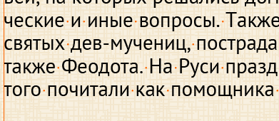

Вот как побороть? Время от времени текст в иллюстраторе начинает чудить ставишь курсор в одно место а печатается в другом на несколько символов правее. Раньше что-то отключал в менюшках текста сейчас тыкал тыкал не помогает. Причем такое чудо творится только в одной строчке текста в остальных все нормально. Какое-то заколдованное место в тексте. Сместил энтером на строку в ней стало все нормально зато в предыдущей начались чудеса.

Перевоткнул текст через блокнот вроде отлегло. Это мне за маловерие наказание что засмеялся над фразой:
Также в этот день празднуется день семи святых дев- мучениц, пострадавших за веру в Иисуса Христа, а также Феодота.
Понятно что отмечается день семи дев-мучениц и день святого Федота, но как звучит %8 Reset панелек пробовал - не помогло.
Может ‮умотэоп
(сейчас много что можно начудить с текстом, попробуйте по верхнему курсором поперемещаться)
Да в том-то и дело что в остальном тесте нормально только на этих "девах" слетает. Я б подумал что там тирешка какая-то хитровыделанная из ворда залетела но отбил строку энтером и глюк перекочевал выше. Похоже это какой-то необъяснимый косяк. Принять и забить. В CS5 когда работал такое случалось тоже но там помогало переключение между Fractional width и System Layout
