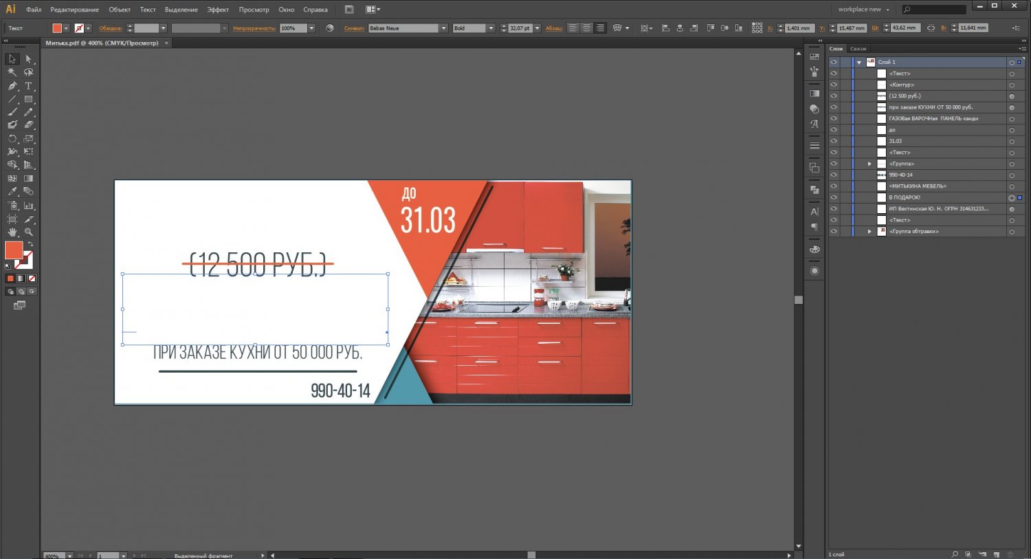

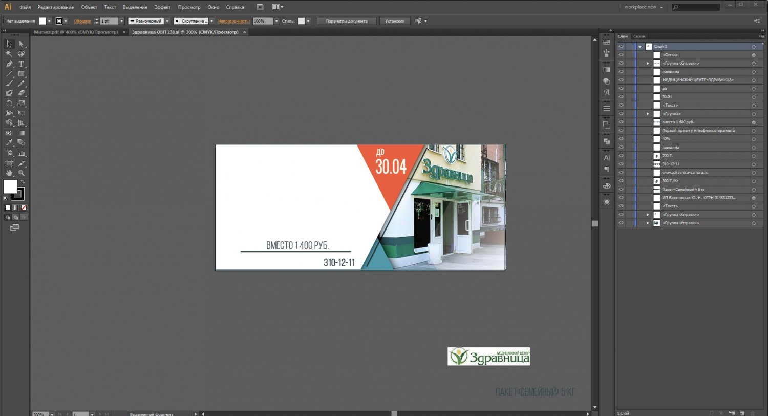

На днях, как вышла из отпуска, столкнулась с такой проблемой:
в некоторых файлах не отображается текст.
В списке слоев текст, который должен быть, виден. На других компах всё нормально, так что дело по любому не в самих файлах.
Сначала грешила на вновь слетевшие шрифты, но переустановка ничего не дала.
Ниже то как должно быть и как отображается в иллюстраторе.
Может есть у кого какие мысли что с этим можно делать? Постоянно пересаживаться за другой комп чтобы делать макеты с этим шаблоном вообще не вариант.

Вы PDF с внедоренными шрифтами что ли иллюстратором редактировать хотите?
Не очень хорошая идея
А если этим шрифтом просто в новом документе набирать?
Нет, файлы люстры именно этого шаблона тоже коряво отображаются
Сам шрифт тоже не при чем, в других макетах с ним всё нормально.
