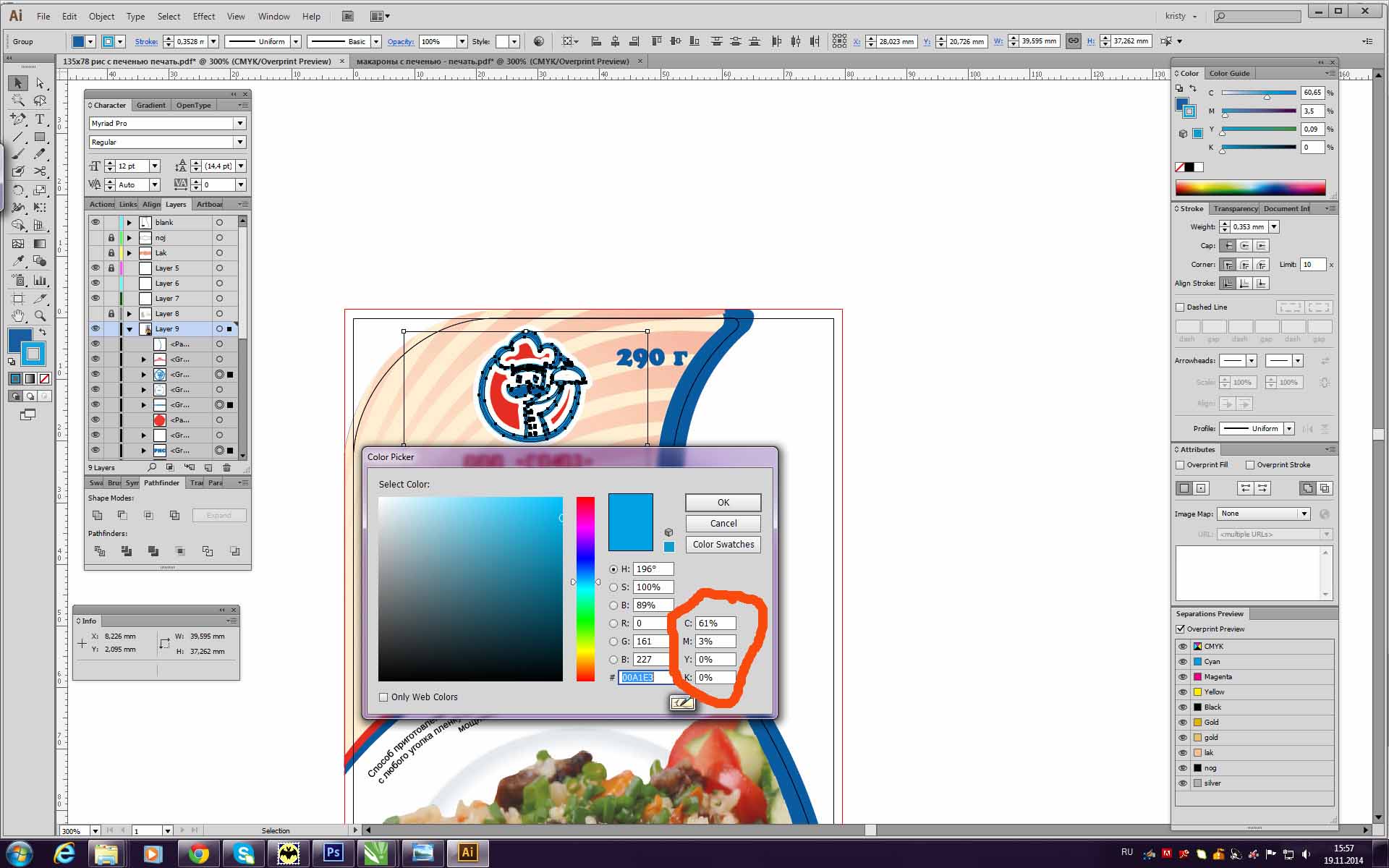

Проблема вот в этих параметрах(обвел). Они изменяются после сохранения.

@Vistan, проблема, скорее всего, лежит в разнице прфилей Иллюстратора и файла. Цветовое пространство файла не совпадает с настройками АИ. И при открытии происходит коверсия из одного профиля в другой.

Хорошо, тогда сделайте два скриншота, до и после.
файл сохраняется в .ai
Почему на скрине файл PDF?
Учтите что в Color Picker проценты цветов округляются до целых.
