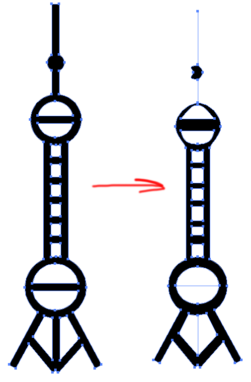

Добрый день. Делаю примитивный рисунок, выделяю все, нажимаю Объект-Разобрать (везде галочки стоят). Потом объединяю все отдельные элементы при помощи Обработка контуров - объединение. И при уменьшении получается что-то очень страшное (скриншоты прилагаю). Подскажите, пожалуйста, в чем может быть дело.

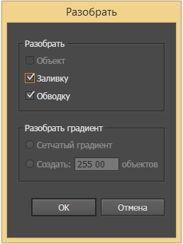

oks13396 сказал(а):
Объект-Разобрать
А как это звучит по-человечески?
Expand?
И что за версия программы?
Может в какой-то CC есть новые "галочки" кроме тех трех, что были раньше?
Expand?
Да, это Expand.
Версия самая последняя (cc 2015)
Насчет галочек -- их там три и есть. Кстати, при увеличении этого вектора такой проблемы нет. И если где-нибудь скачиваю вектор и так делаю, то с ним тоже все в порядке. Конечно, может, у меня руки не оттуда, но как их обратно поставить?
Да непонятно, почему такая зяба. Как будто эффект применен.

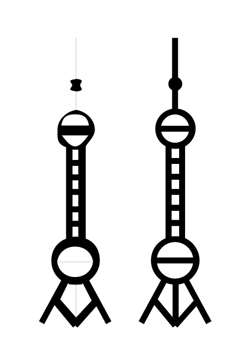

И вот как выглядит expand. Прошу прощения, у меня на русском.
В палитре Transform, при выделенном объекте случайно не стоит галочка Align to Pixel Grid?

Да стоит, стоит. :)
Из-за этого объект и искажается.
Реакции: oks13396
Какой-то кривой Compound path. Разобрал его (Compound path > Release), пересобрал в панели Pathfinder, и стало все нормально.
