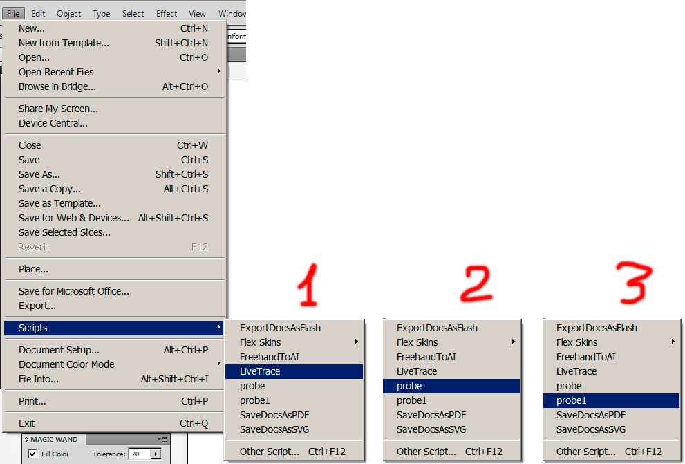

Способ проще есть.
Чтобы добраться до нужного скрипта можно нажать не букву, а цифру, то-есть порядковый номер скрипта в меню. В вашем случае скрипт probe1 будет исполняться последовательностью Alt+f, r, 7
Ответ: Illustrator CS4. HotKey на скрипт так и не появился?
Если можно короче, то это хорошо. Осталось проверить при количестве скриптов больше 10.
