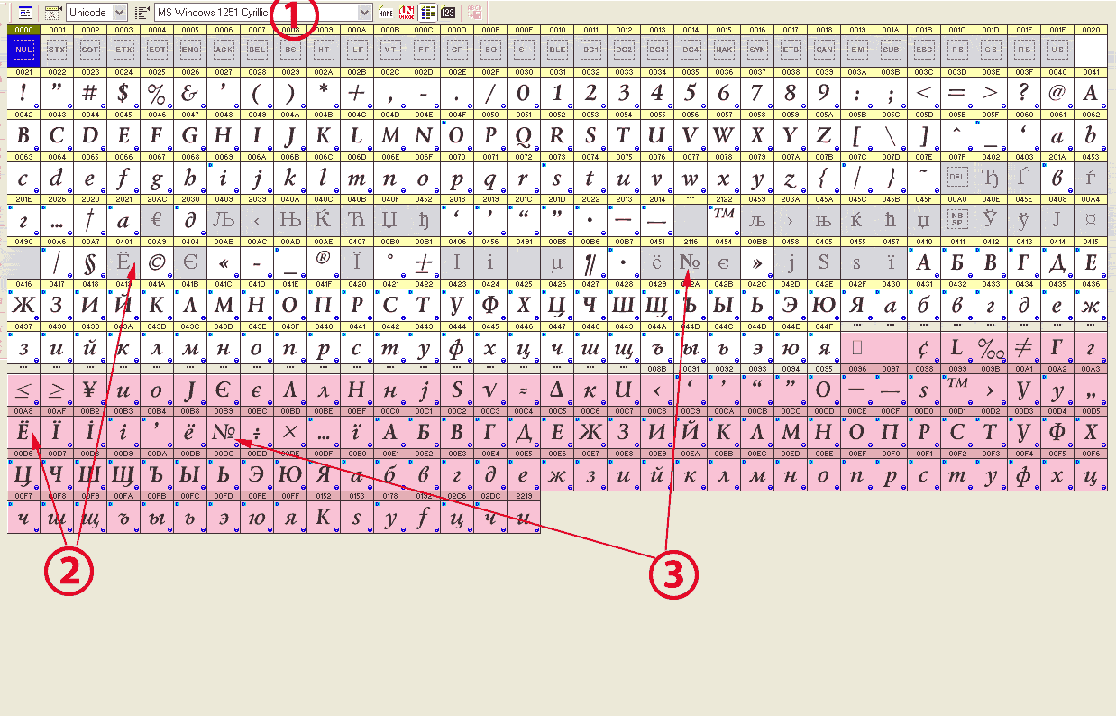

Это обсуждалось тысячу раз. Нужно чтоб шрифты соответствовали спецификациям. Обычно нечитаемые шрифты при отрытии выглядят так (аттач):
Циферка (1) кодовая страница с кирилицей
Циферка (2) перепутанные Ё-ё
Циферка (3) не там знак №
Красная область — это то что можно смело удалить (разумеется, вытащив оттуда нужные недублирующиеся символы).
Перетащить глифы на правильные позиции можно простым Ctrl+X Ctrl+V
После этого сгенерировать заново шрифт. С таким шрифтом Illustrator работать будет.

Fog_patch А в чем это открыт шрифт?
Ответ: Illustrator CS2 - проблемы с кириллицей
В самом популярном на сегодняшний день шрифтовом редакторе -- FontLab-e

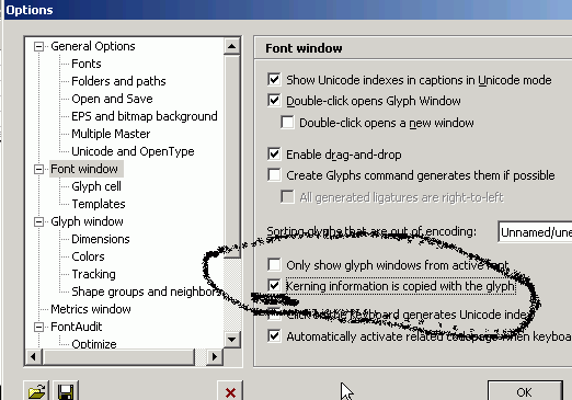

В FontLab Studio 5.0.1, которым скорее всего будет пользоваться mrCrowley, по умолчанию отключена опция "Kerning information is copied with a glyph"

Вот выбрал проблемный шрифт, открыл его (да suntory, действительно в FontLab 5.0.1 :)) опция Kerning information is copied with a glyph - включена. И пожалуйста, с этого места поподробнее.. что нужно сделать? Пожалуйста не ругайтесь - я программу FontLab сегодня увидел в первый раз а уж шрифты корректировать и вовсе никогда не приходилось :)
