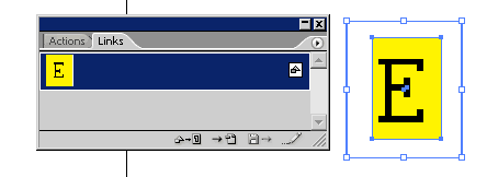

Сегодня обнаружен такой глюк, если я не прав поправьте меня!
Линкуем TIF image в Illustrator CS2 клипаем в маску и сохраняем EPS, PostScript level 3, Include linked file.
Закрываем файл. Открываем файл.
А теперь посмотрите link preview - картинка отзеркалена, при попытке Relink image битовую карту (любую) зеркалит по вертикали.
Ваши комментарии???

Чет не наблюдается..
  • E1.rar
    E1.rar
    165.1 КБ · Просм.: 318
    193 байт · Просм.: 1 095
    1.8 КБ · Просм.: 972

Туплю ;). Видимо в голове засело иллюстраторовская логика -> Transform->Reflect->Vertical Axis.
Да, кстати кажись здесь такой вопрос уже обсуждался..
