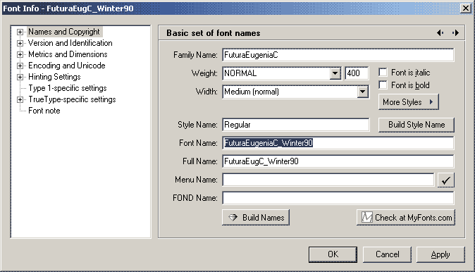

Hurry2 сказал(а):
Может, имеет смысл постить в этом случае имена шрифтов, на которых валится Люстра (Инди, Фотошоп), с тем, стобы создать эдакий "Черный список"?
Имхо, найти шрифты, на которых CS2 валится, достаточно просто. Это происходит при конфликте имен и принадлежности к font family. У меня CS2 обнаружил конфликт имен в шрифтах FuturaEugeniaC и FuturaEugeniaC_Winter90, PragmaticaC и PragmaticaC_Beo140. Найти такие пары шрифтов легко визуально. После правки Фонтлабом Family Name и Font Name для шрифтов со знаком "_" в имени проблема исчезла. На изображении шрифт ДО "лечения". После этого из Font Name был удален знак "_" и в Family Name было вписано полное название шрифта.
Необходимое уточнение. Править имена необязательно. Возможно, кому-то будет проще удалить один шрифт из подобной пары.
    11.1 КБ · Просм.: 1 000
