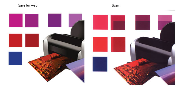

Столкнулся с проблемой еще в CS, которая перекочевала и в CS2, вывожу на печать файл с прозрачным PSD внутри, все что попадает в область прозрачности PSD, меняется по тону, речь идет о распечатке на Epson 810, оверпринтов нет, пробовал разные настройки ни в какую.
Этот же файл сохраненый в Ai 10 печатает без проблем. ( Проблема касается не одного файла, а присутствует во всех файлах с выше приведенными параметрами)
Может у кого есть мысли как победить?
Для наглядности прикрепил Save for web и скан с распечатки

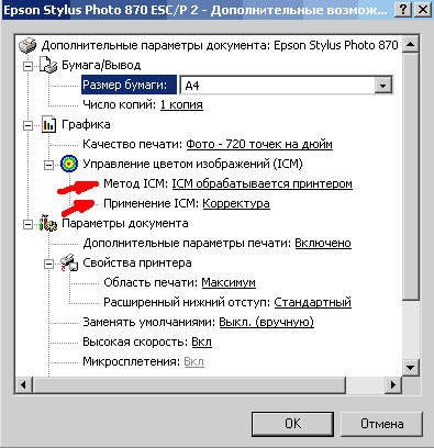

В свойствах принтера копал?

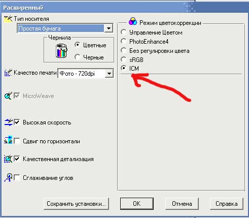

for sander
Yessssss!! Спасибо. Поставил вкоррекции цвета галочку на ICM и заработало.
