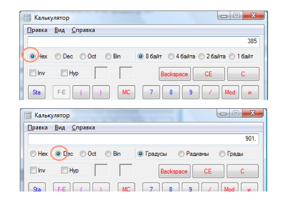

Ну взять вышеуказаные поискушки (fileformat) или просто ввести код альт 0901 (0385 hex) Для перевода этой байды можно использовать инженерный режим калькулятора. Засада только в том что ворд понимает, а вот индез - нет.

Никаких чудес. Но увы помогает не всегда
