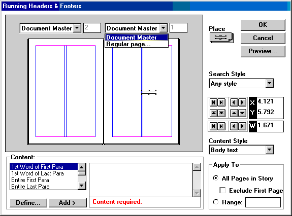

ТЗ: всё то же самое, как во FrameMaker'e или PageMaker'e (на выбор; и то и другое устраивает; организация скользящих колонтитулов в них очень похожа (что не удивительно)).

Ни того ни другого нет под рукой
а так не помню
скриншот окна дай

Под рукой тоже нет. Повешу картинки вечером.

Картинка из PageMaker'a:
