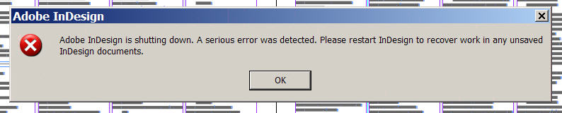

Неделю назад впервые попробовал использовать скрипты в ИнДизе '%))' , даже не знал как они запускаются '%)' . Сам ИнДиз CS месяца 3-4 первый раз запустил. Референс для скриптинга в Индизе не нашел пока... 'rtfm' Вот первое творение и вторая просьба о помощи

Если читаю только один столбец – работает почти всегда, если весь фрейм то чаще всего получаю 'Pkdraka' см.пикчу
Другие скрипты (EndParagraphWords и TextCleanup) нормалек. Проблема однака :confuse:
Буду признателен за помощь
    29 КБ · Просм.: 860

Переставил ID, скрипт заработал с var myStory = selection[0] (с одной колонкой)нормально. Но с var myStory = selection[0].parentStory лажа
Ответ: ID падает при выполнении моего скрипта
Я скопировал код, запускал и с дебаггером, и так. Но никаких ошибок не нашел.
Разве что слово "вытелить" :)
