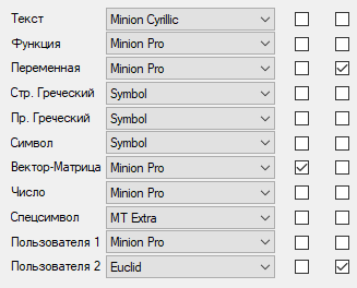

Киньте скрин настроек шрифтов в МТ
Приложил, но опять же с теми же настройками не было проблем, а сейчас вылезают косяки на латинице/знакамах преминания и цифрах.

В MathType не стоит использовать шрифты с расширенным юникодом (типо Times, Minion и т.п.), особенно если имеется кириллица в формулах, используйте лучше NewtonC или SchoolBookC.
