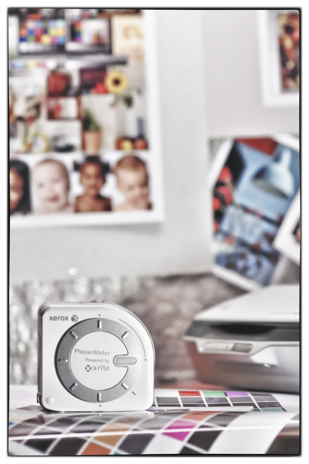

Всем привет!
Купил X-Rite PhaserMetter. Это первый спектрофотометр в пользовании. Родное ПО "PhaserMatch" очень скудное и даёт много меньше возможностей по калибровке монитора. Но по настройке и калибровке для создания профиля ICC для принтера, лучше чем "родительский" i1Studio.
Вопрос, на сколько точнее полученные результаты ПО basICColor для калибровки монитора и принтера, чем результаты полученные с помощью ПО X-Rite.
