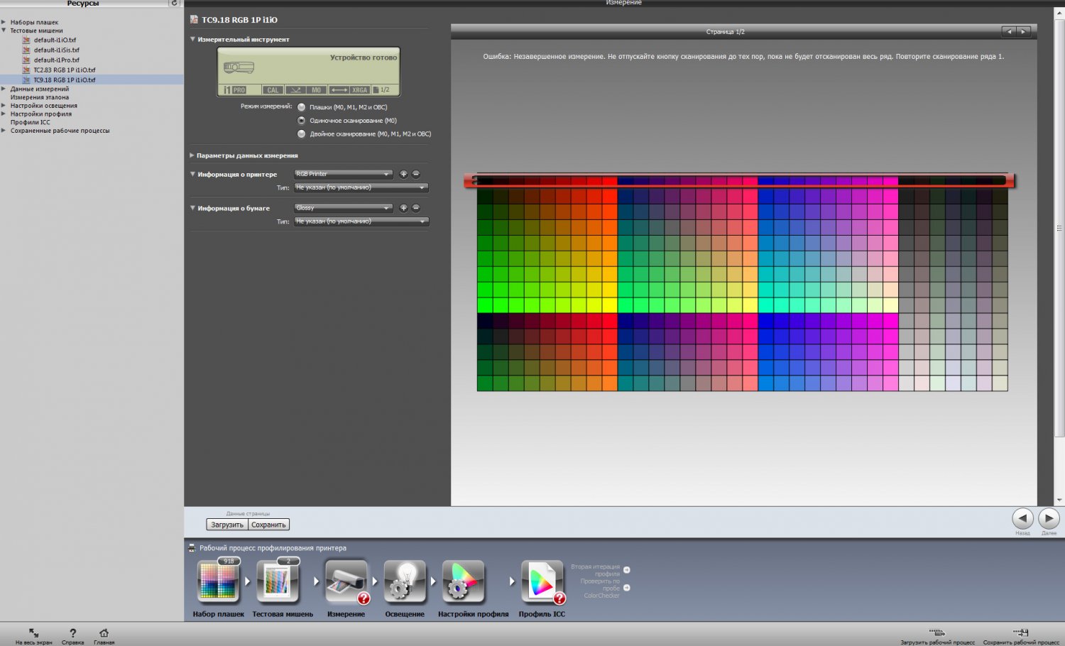

Добрый вечер уважаемые участники форума,прошу у Вас помощи,проблема в следующем,прибор не промеряет мишени рядами по линейке(выдает ошибку о незаконченном измерении) по одной плашке измерение происходит!,мишени не масштабирую,размеры плашек по умолчанию,прибор новый,программа родная !
Спасибо
Рекомендацию не отпускать кнопку, которую выдает программа соблюдаете?
Да конечно,удерживаю клавишу на протяжении промера всего ряда,имею не большой опыт с колормунки фото,там проблем не было

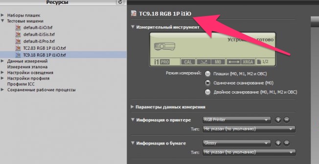

А меня одного смутило вот это?
i1iO — это же измерительный стол. Верно ли сделан выбор? Или в данной ситуации это не имеет значения?
большое спасибо что увидели недочет,завтра перемеряю!надеюсь что проблема уйдет
У администратора зоркий глаз. Хотя почему бы и не промерить этот набор плашек i1Pro 2? Если ТС изначально выбрал этот набор плашек, а потом вручную изменил тип прибора и сгенерировал листы именно под i1Pro 2, то почему бы и нет?

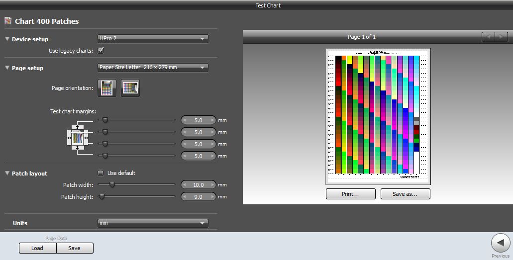

Во-первых, оптимально все же генерировать тестовые карты для i1 pro2 с разделительными штрихами, а не для столика ио (например, настройки как на скриншоте, но могут быть и другие, если есть опыт, эти так, для примера привел).
Во-вторых, подобрать скорость проводки спектрофотометра по тестовой карте, ибо для ColorMunkiPhoto скорость проводки заметно меньше, поначалу может быть очень непривычна шустрость i1 pro.

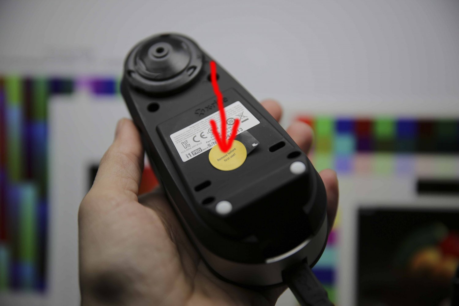

спасибо всем ответившим,разобрался! после того как не прошел тест i1 diagnostics (Нет движения вашего i1Pro обнаружено.Убедитесь, что вы разместили свой i1pro на алюминиевой линейке)всему виной оказалась наклейка!прошу прощения,всем спасибоVC4A6032.jpg
