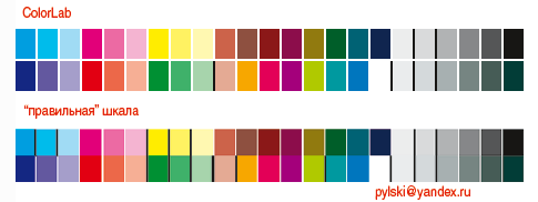

Увы, и ColorLab небезупречен. У него есть проблемы с правильной расстановкой gaps, штрихов, по которым иван в стрип-режиме различает поля. В аттаче пример - вверху результат работы colorlab. Очевидно, что для устойчивого разделения желтых патчей нужны черные gap. Кроме этого, colorlab "забывает" поправить референсный файл строчкой GAPTOPATCHRATIO.
