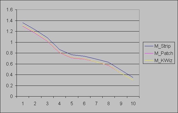

Как только появилось время, промерял 40-патчевый (10 на цвет, onyx 6.5) стрип
в Onyx strip mode, Onyx patch mode и в KeyWizard (D50, 2°, ANSI T, pap).
См. ниже (Magenta, по осям Density и номер патча, только данные измерений (без построения Linearization table)):
Для cyan вид почти такой же. Для black разброс меньше.
yellоw - наибольший разброс.
В strip mode получились завышенные значения,
в patch mode слегка заниженные.

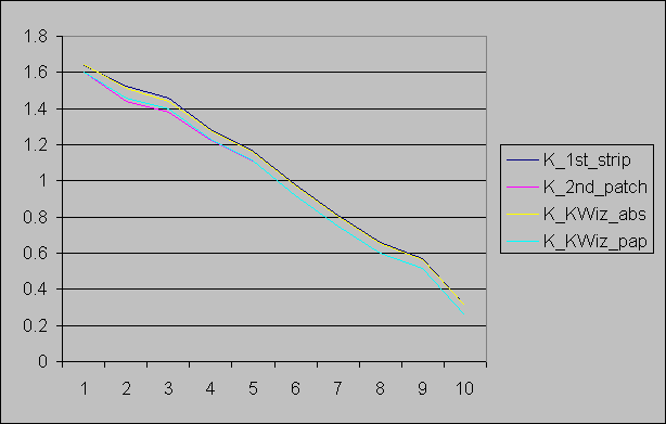

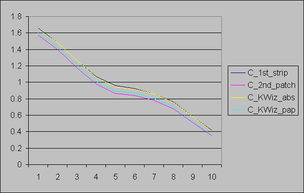

К сообщениям 14-15

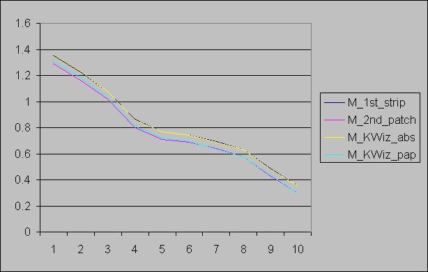

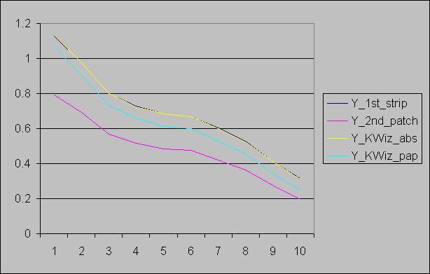

Итак, перемерял все по новой.
Данные дополнились измерениями в KeyWizard absolute.
От выводов уже воздерживаюсь. Могу только отметить паралельность графиков KeyWizard paper и absolute (оно понятно - вычитается бумага).
Условия измерений: D50, 2°, Density - Status T (ANSI T), ~20 мин. на все, перед каждым измерением - калибровка i1 (и в KWiz и в Onyx), Onyx 6.5, KeyWizard 2.5
1st_strip - Onyx strip mode
2nd_patch - Onyx patch mode
KWiz_abs - KeyWizard, absolute
KWiz_pap - KeyWizard, paper
Данные получены: из Onyx - Export сразу после измерений, KeyWizard - Notepad.
10-й патч - ненулевой. Значения бумаги в Onyx patch mode тоже получались отрицательными, пришлось перемерять patch 2-3 раза (Onyx не воспринимает отриц. значений).

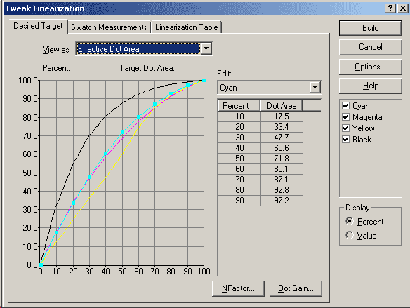

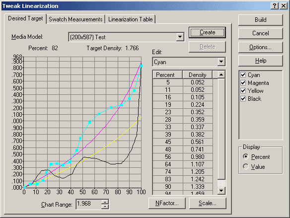

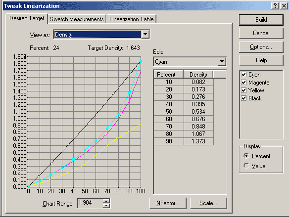

Линеаризация работает в Onyx'е след. образом:
После растеризации участка изображения получается unsigned byte-значение 0…255 для каждой краски. Это значение используется как смещение в unsigned word-таблице линеаризации. Полученное из таблицы число в диапазоне 0…65535 умножается на соответствующее значение inkRestriction, нормированное к единице. И уже получившееся значение unsigned word — 16-bit! используется для дальнейших расчетов. Поэтому точность на выходе даже при условии inkRestriction=50% не менее 1/32767 /2=0,002%, а лимитирующим фактором остается 8-bit представление на «входе в линеаризацию», что снижает точность до 1/256 /2 = 0,2% — IMHO, ничего не заполосит — печатали градиенты и по 10-12 метров.

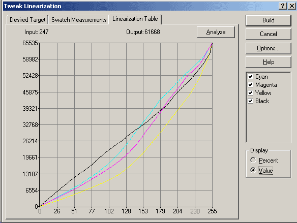

Теперь по поводу построения линеаризации в Onyx'е. Т.к. краска в принтерах используется далеко не такая, как в офсете, то значение D, которое мы меряем, имеет в данном случае чисто формальный характер: типа измерения веса не в ньютонах, а в килограммах — физически неверно, но худо-бедно работает. Поэтому на небольшие различия в измерениях можно не обращать внимания — главное, чтобы перелинеаризация проводилась в том же режиме, что и построение модели: линеаризация в данном приложении нужна только как средство для достижения повторяемости процесса печати и для начального определения параметров mediaModel'и.
По умолчанию Media Model задается кусочно-линейной функцией, состоящей из десяти звеньев (11 опорных точек). Между каждой парой опорных точек изменение плотности предполагается линейной. Число опорных точек, их количество и значение можно произвольно менять[/B]. Причем в Onyx7.x в отличие от более ранних версий это можно сделать простым редактированием соответствующего текстового файла .LnMM.
Измеренные значения плотности — их, как правило, меньше 256 :), сглаживаются и интерполируются (см. значения Linearization options) для получения 256 значений «измеренной» плотности. При этом при 31 (по умолчанию) поле для каждой краски для построения таблицы линеаризации используется только одно измеренное значение — для поля 100%. Остальные получаются интерполированием.

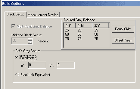

При построении Advanced Greyscale-модели (AGS-модели) с офсетным (SWOP), равнозначным или произвольным балансом по серому (по четверть-, полу- и три четверти тона) для построения модели по измеренным плотностям линеаризуется голубая краска, а необходимое кол-во пурпура и желтого определяются после печати и промера соотвествующей шкалы, количество необходимых полей в которой и их значения определяются по первоначальному измерению плотностей.
Дальнейшие расчеты идут уже в Lab D50 2° и плотности в них уже не участвуют никоим боком — таблица линеаризации их попросту не содержит (см. первый абзац). По результатам этих расчетов решается и обратная задача — построение AGS-модели, где потребное количество краски для выбранного серого баланса выражается через плотность. Ошибки в измерении плотности на предшествующем построению модели этапе приводят лишь к некоторому изменению начальных условий построения таблицы «моделирования». После построения модели плотность приобретает несколько отвлеченный характер и в дальнейшем важно обеспечить лишь проведение измерений с теми же параметрами, что и при построении модели: т.е. если мы меряли при построении модели плотность со статусом «E» или «A» (Onyx использует фильтр «Т»), то и в последующих перелинеаризациях нужно использовать этот же статусный фильтр. Другими словами, допущенная на начальном этапе профилирования ошибка при измерении плотностей должна повторяться и в дальнейшем — в этом случае она «исчезает». Под ошибкой здесь имеется ввиду неправильный выбор статусного фильтра, отличия в расчете D из спектра и т.п. «мелочи».
Теперь по поводу замеченного автором несоответсвия рез-татов измерения плотностей Onyx'ом и другим, более «родным» для прибора ПО. Onyx действительно использует свой «особый» путь взаимодействия с измерительным оборудованием (по крайней мере в strip-mode). Поэтому самое лучшее — действительно печатать карту из Onyx'а, а мерять ее — на стороне, а результаты импортировать в mediaManager.

Ответ: i1+неродной софт: доверяю, но проверяюсь
minos сказал(а):
…задача линеаризации, которую… хотелось… достичь сводится к получению ГЛАДКИХ градационных…, которое приблизило бы…
Рассчитайте кривую с равным шагом по Lab и соотвествующие ее значения D забейте в модель. Достаточно тыкать мышкой в соотвествующую кривую и мышкой же, либо в таблице справа, задавать нужные значения.
По окончании можете нажать кнопку Create (Onyx 6.x) и сохранить модель для истории. В Onyx 7.x кроме того можно просто создать в соответствующей папке printer DB's упоминавшийся выше текстовый файл .LnMM c нужными значениями целевых плотностей и выбирать его при генерации таблицы линеаризации. При генерации AGS-модели голубой «приближается к равномерному восприятию» при построении модели. Правда, в Onyx 6.5 в каком-то из build'ов были определенные проблемы с расчетом модели, приводившие при определенных условиях к весьма «веселому» результату :lol .
minos сказал(а):
Вот по поводу Linearization options хотелось бы услышать рассказ об опыте применения...
Это просто опции сглаживания результатов измерений с целью минимизации случайной погрешности и аппроксимации интерполируемых «измерений» (т.е. отсутствующих в отпечатанной шкале). Smoothing представляет собой простенький цифровой фильтр, срезающий ВЧ-составляющую в линеаризационной кривой и делающий ее более гладкой, без выбросов. Variance регулирует баланс между линейной и квадратичной (?) интерполяцией результатов промера линеаризационной шкалы. При значении Variance=0 считается, что между двумя соседними замерами плотность монотонно изменяется по линейному закону; при Variance=100 промежуточные «измеренные» значения для построения таблицы линеаризации рассчитываются (интерполируются) квадратными трехчленами (?). На построение модели «в автомате» эти параметры влияния почти не оказывают.

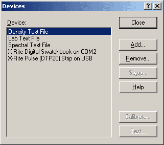

minos сказал(а):
Импортировать, к сожалению, нельзя (кнопка "Export" есть, а вот "Import" нет) и единственный выход…
…поставить соответствующие текстовые файлы в качестве ColorDevice. Формат этих файлов следующий:
Density Text File:
Код:
; <Комментарии> <CR/LF>
<Num1><delim><Num2><delim><Num3><delim><Num4><CR/LF>
где ; (точка с запятой, semicolon) — следом идущие символы игнорируются до конца строки; Num1, Num2, Num3, Num4 — число, соотвествующее соответственно Visual, C, M и Y абсолютным плотностям, измеренным за статусным фильтром «T»; delim — разделитель: один или несколько подряд идущих пробелов или код табуляции.
Число незакомментаренных строк с измерениями должно быть не меньше, чем число полей в соотвествующей мишени. Лишние строки игнорируются.
Lab Text File:
Код:
<L><delim><a><delim><b><CR/LF>
L, a, b — числа, соответствующие соответственно Lab D50 2º, остальное — то же, что и для Density Text File.

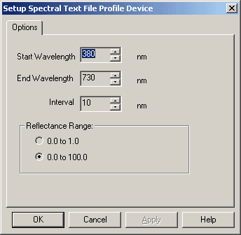

Spectral Text File:
Код:
<Num1><delim><Num2><delim><Num3><delim>…<Num_j><CR/LF>…
Num1, Num2, …, Num_j — значения амплитуд гармоник в спектре. Число гармоник и макс. значение амплитуды настраиваются в диалоге Setup при выборе в качестве устройства Spectral Text File.
См. также «Media Manager® Profiling Guide» здесь.
