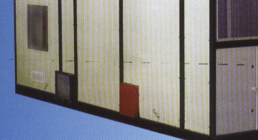

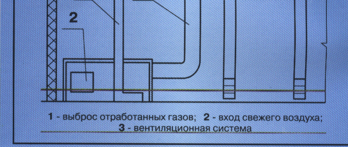

Ситуация и workflow.
Индизайн. В Инди лежит плашка, а на ней епс (черная схема) с Transparency - Multiply. И получаю хороший ПДФ. (Без артефактов и т.д.)
Далее - вывод пленок, печать, лакировка, сборка и т.д.
И после всего этого я вижу две горизонтальных полосы на схеме. :eek: :eek: :eek:
Собственно проблема.
Полосы со всех цветов (откуда?) кроме черного. Думаю говорить о том, что они совсем не предусматривались дизайном не стоит. В исходном ПДФ их тоже небыло. На вывод отдавал пс. (Сначала из Инди выгонял пс, потом 6-м дистилером в пдф - чтобы проверить и посмотреть).
Вопрос - кто виноват и что делать?

Глюк 1 - это тот, что я описал.
Глюк 2 - еще один заметил. Это уже Тифф в контуре...

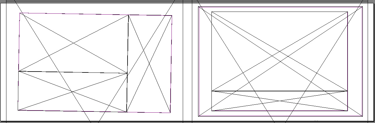

Скрин с питстопа.
Сравните с картинкой глюка.
    177.6 КБ · Просм.: 1 104

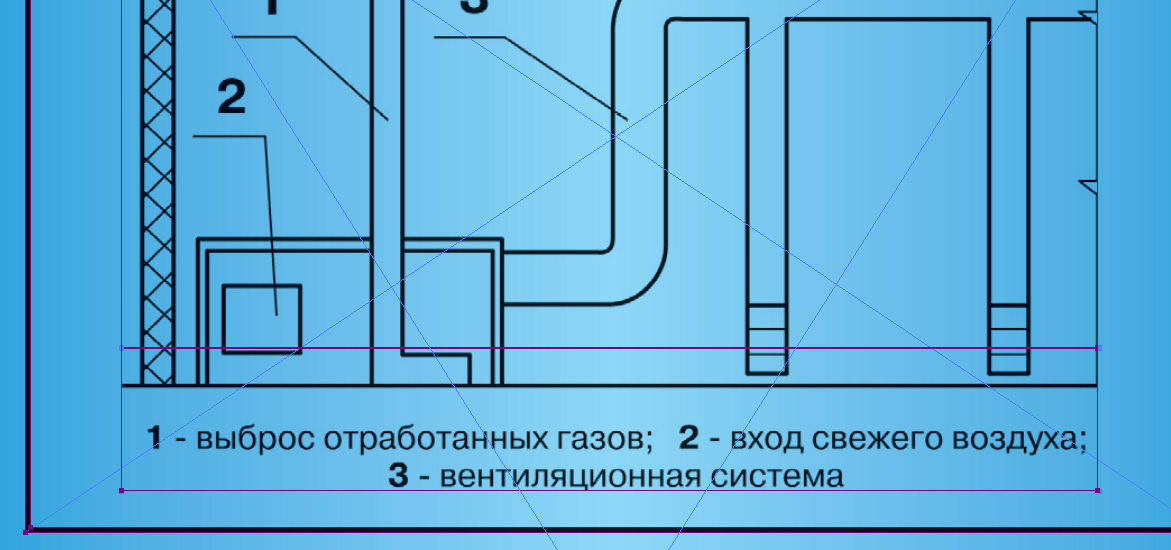

Те же картинки, но в Варфрейме. Тоже Питстоп.
Только картинки наоборот — справа схема, а слева агрегат.
Какого они разбиты? Глюк то вылез именно в местах разбиения... и именно на этих двух картинках.
to Shlyapa Сильно не бей, Питстопом только сегодня обзавелся. Мир не без добрых людей. :)
Но отследить подобную фичу в будущем - не представляю как...
    133.6 КБ · Просм.: 1 077

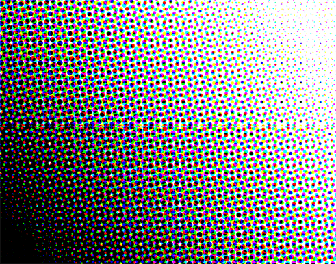

Ражутся они потому, что ты на них прозрачность накладывал — это результат «сплющивания».
Количество объектов, на которые бъётся прозрачность, регулируется в настройках «сплющивателя».
Проблема возникла в RIP-е, я такое видел, но не в своей практике, а тоже вот так же, со скриншотов.
Те RIP-ы, через которые вывожусь я, в основном Harlequin-овские, таких косяков не порют. Какие порют — не знаю, не уточнял.
А косяк в том, что они растрируют кусочки изображения так, что растровая сетка у них оказывается сдвинутой относительно соседней. Или даже так: каждая картинка растрируется RIP-ом отдельно, и точки отсчёта для растровой сетки для каждой из них почему-то не совпадают. Примерно так (см. скриншот).
Возможно (предполагаю), что это как-то настраивается. А может быть и нет, не знаю.
Эта херня может вылезти в этих RIP-ах (ну не знаю я, в каких, забыл спросить в своё время) не только на результатах работы «сплющивателя» прозрачностей, но и на любых других картинках.
В общем, хоть я и сказал в начале «не вижу я «компьютерных» предпосылок к появлению ИМЕННО ТАКИХ дефектов», косяк компютерный.
Предпосылки создаёт «сплющивание» прозрачностей, но лажается всё-таки RIP.
    122.2 КБ · Просм.: 982
