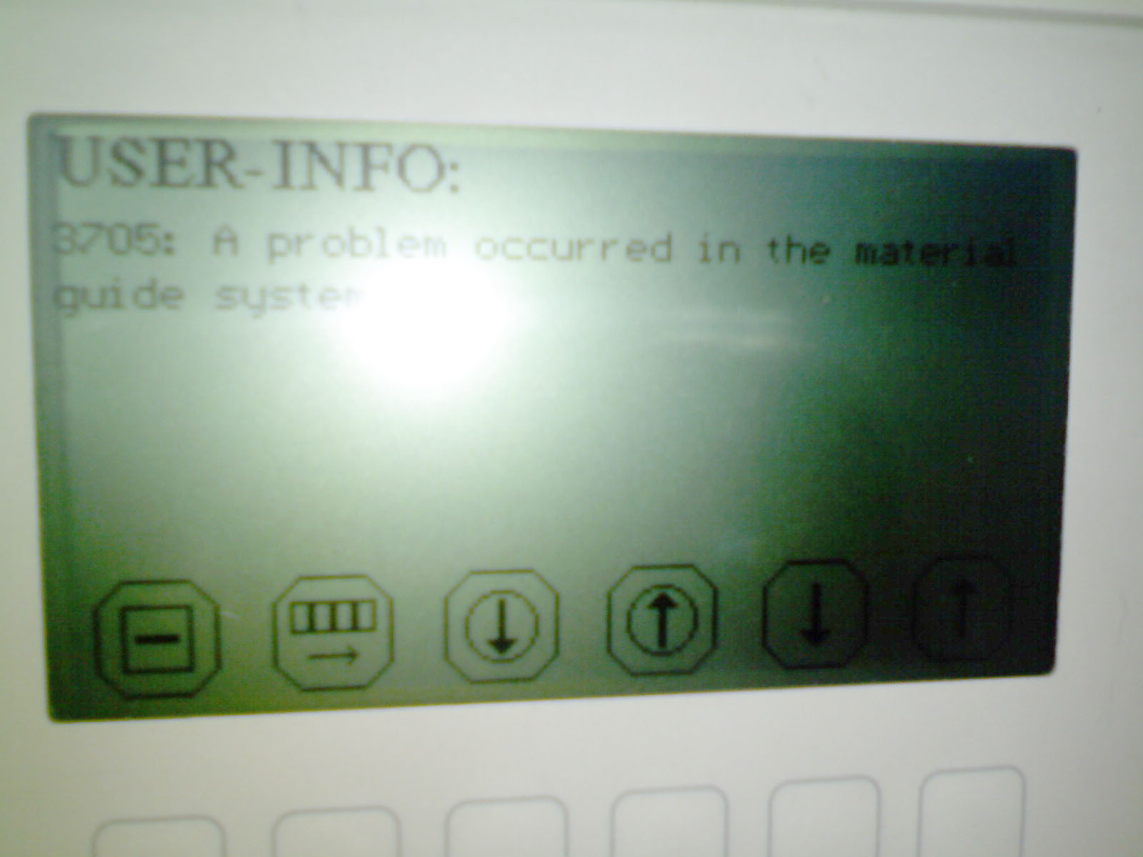

Всем привет. Геркуес выдаёт такую шнягу.
Хочу понять, были ли такие проблемы у когонить, и верно ли советуют забить большой болт на этот ФНА и купить новый? Коллеги выручайте!!!!

Ну а стрелочку вниз нажать, что бы сервисный текст прочитать - не судьба?
A problem occurred in the material guide system;
During the search for Material with the guide system, the system stops without finding material;
The recorder hardware is defective. Note down the error number and inform the service department;
The involved systems: opto switch, film guide plate, current of the guide light barrier "guide lb current" and the film controller must be checked for correct function;
Жирным шрифтом я выделил, что бы долго не искать :)
То, что аппарат стоит без UPS - ну и ладно, а вот блок питания.. Может, и контроллер накрылся, да и БП восстанавливать (менять? кто его знает, как он там по 28 вольтам накрылся..) нужно..

Была похожая проблема поганял датчик который отвечает за размер материала, он находиться на барабане и двигается по штырю резбовому. Так вот ты его по мучай при запуске ФНА
Ответ: И вновь Herkules
Уж всё починято давно, и датчик, и источник.
