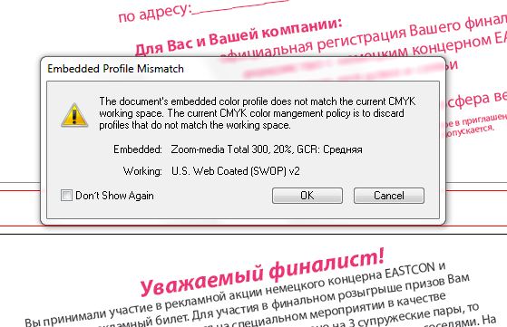

При открытии ПДФ (и кстати аи-фалй) иллюстратор ругается на профиль и предлагает как обычно: leave as is, Assign current working space, Assign profile. результат открытия во всех случаях отличается от пробы цвета в пфд.
При этом профили на моей машине и на машине где делали макет совпадают. В смысле используются одни и теже.

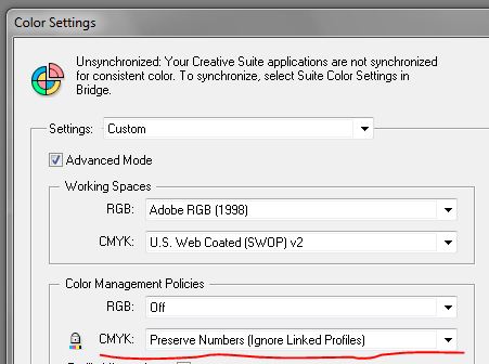

Попробуйте установить в CMS Illustrator-а вот это: ai-color_set.JPG
Видимо, не совсем...
Ответ: И снова профили, или не они
стоит эта галочка.

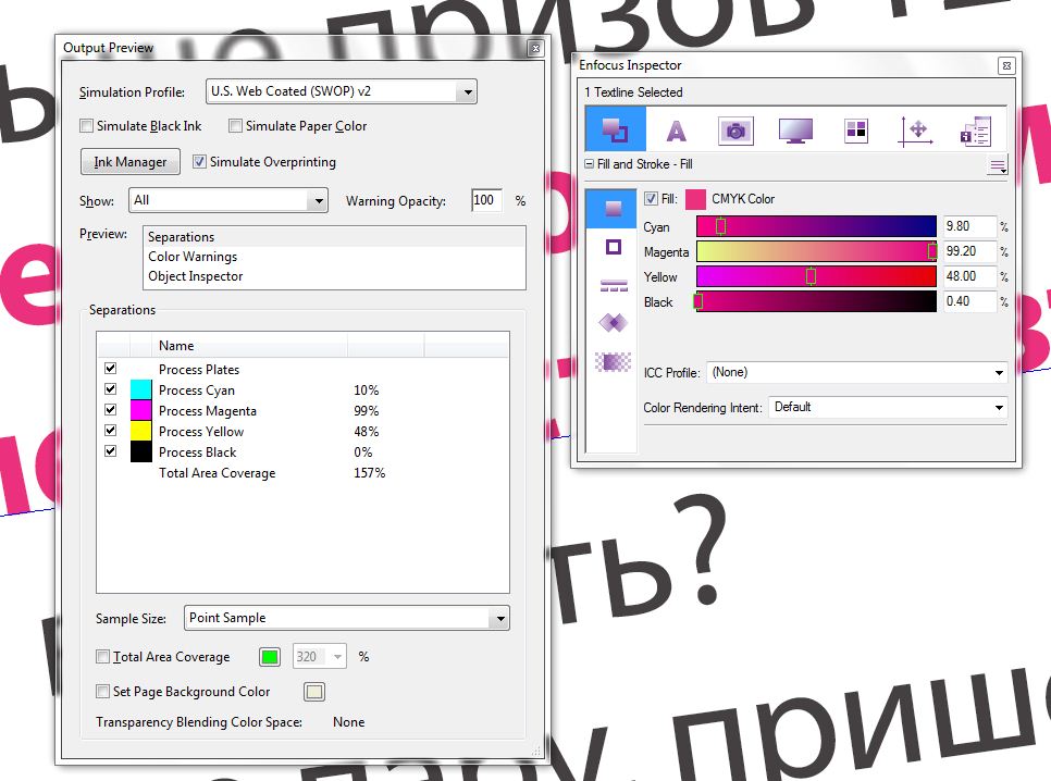

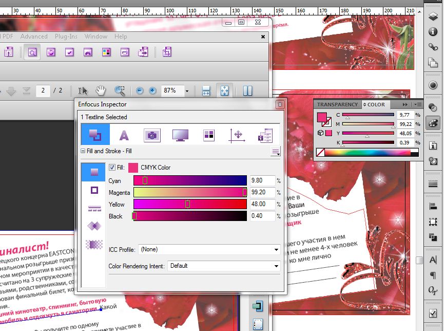

На самой пдф-ке заметил что если отключить CMY то в черном канале есть еле заметный текст (на цветном тексте) при этом акробат показывает в черном канале 0.
Одно и то же:
    54.2 КБ · Просм.: 790
    127.2 КБ · Просм.: 911
    108.3 КБ · Просм.: 882
Похоже что акробат просто не показывает нецелые значения и округляет их в меньшую сторону? Всеравно остается непонятным откуда взялись эти дробные значения. Дизайнер при подготовке использовал цвета из стандартного набора свотчей. Похоже что действительно это сначала было RGB.
