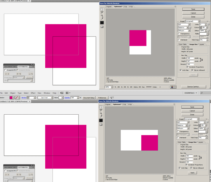

В диалоге "Save for web" галка "Clip to Artboard" работает по выделенному артбоарду.
Ответ: И снова про Crop! Практически, крик души
Работает..
    71.9 КБ · Просм.: 887

Ничем не помогу.. Мне бы кто помог.. Таже проблема. Но фига такая - тот же софт стоит у напарника на работе и у меня дома. У коллеги все отлично работает, дома кропы работают хуже, чем в CS3, потому как оставляют на растровой картинке рамку после сохранения, а вот на рабочем все так же как и у Oslik.... Что делать')'

Выделяем нужные объекты и два раза тыкаем в значёк кропа (Artboard Tool), в выскачившей табличке в выпвдвющем меню выбираем Fit artboard to selected art
И начинаем радоваться )))

suntory, спасибо.. Попробую обязательно. Но пока приходится вручную ставить галочки в диалоговом окне "Save For Web...."
