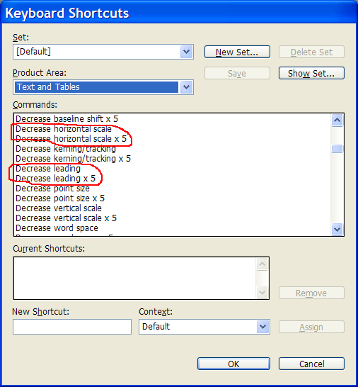

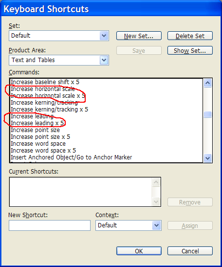

В индизе нет горячих клавиш для горизонтального масштабирования символов выделенного куска текста и лидинга оного.
У кого-нить есть подходящий скрипт?
Ответ: Horiz. scale символов и leading
Проще самому настроить горячие клавиши:
    31.2 КБ · Просм.: 930
У меня в CS3 нет таких опций... Стал бы я Вам голову морочить!
Есть они там, не морочьте нам голову.
Вам уже, уважаемый, даже картинку показали. Осталось только воспользоваться ею.

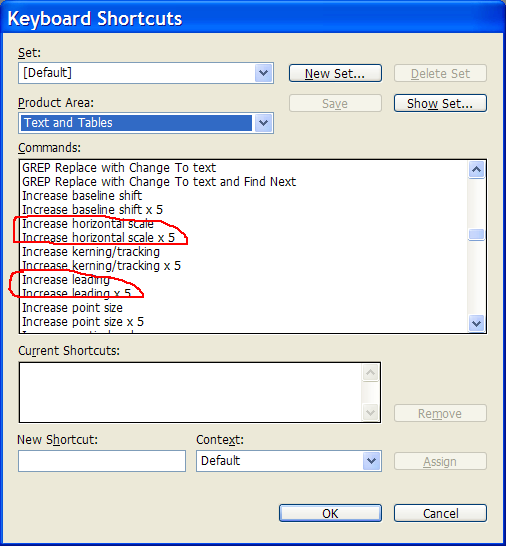

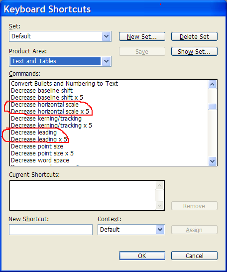

CS3 или CS2. Отворится, если произнести с помощью мышки волшебные слова: силабим... тьфу... Edit > Keyboard Shortcuts...
Вобщем то Вы и морочите всем голову. О том что у Вас CS3 из первого поста не понятно. Соответственно Скрины были из версии CS2.
Однако открыв CS3 отличий я не увидел. Сравнивайте:
    30.9 КБ · Просм.: 917
    31.5 КБ · Просм.: 585

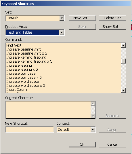

Грешен - не написал о CS3.
А что нет таких опций - не удивлен.
Эта прога с фотовывода, где из принципа никогда не правят макеты.
Вот скрин моего индиза.
Еще раз сорри за неточность..
    8.6 КБ · Просм.: 853
Скринсейвер - это хранитель экрана, а у нас скриншоты - снимки экрана.
Полный отстой - обе переписанных проги оказались без возможности горизонтального масштабирования символов...
Вопрос: апдейты ставились на прогах, с которых скриншоты? И какие?
Оно и без апдейтов такое.
