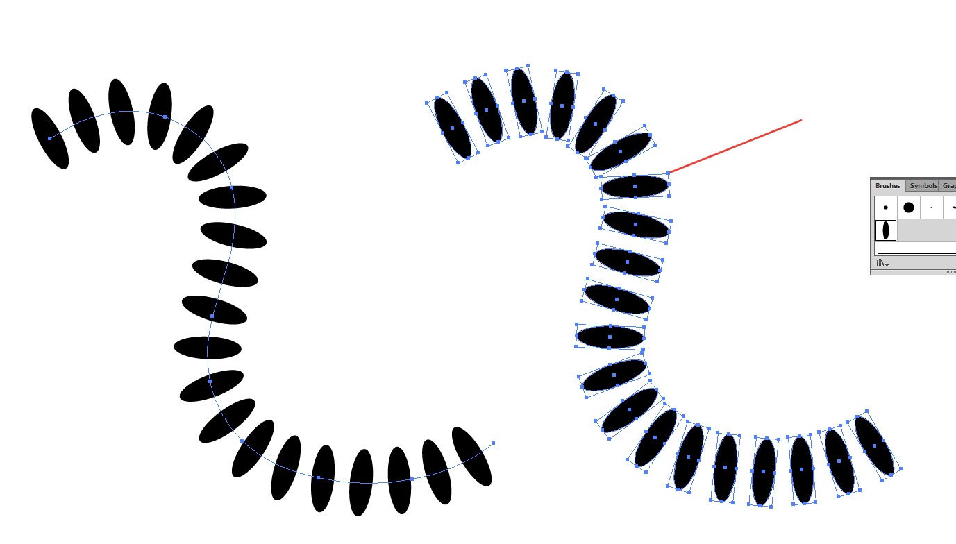

CS6, кисть Scutter brush, делаю Outline Stroke и появляется эта Фигня, что за фигня, как сделать так чтоб этот мусор не создавался? Предложения перейти на раннию версию программы не считаются. )) Спасибо.

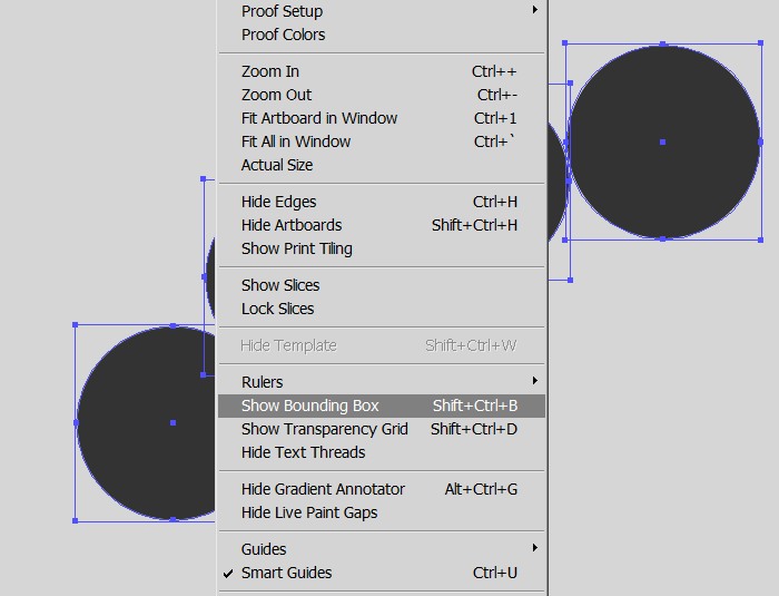

Это (то, что Вас не устраивает) воникает при наведении мыши на объект?
речь идёт о ctrl-shft-b ?
Тогда, может, ctrl+H?

Не был бы "чайником", не хихикал бы запанибрата с "экспертами", помечающими территорию. CS6 зачем-то создает габаритные прямоугольники для каждого "мазка" Scatter кисти при Outline Stroke. Могу в качестве паллиатива предложить выполнить Path - Clean Up сразу после Outline Stroke.
спасибо. Но всё равно странно это, зачем эти маркеры по умолчанию, не привычно, после CS5? Чайник чайнику рознь.)
А через "Select --> Same" удалить "лишние" объекты?
