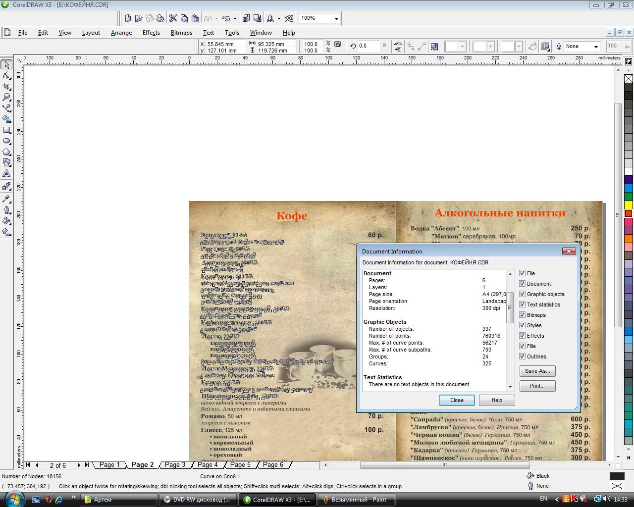

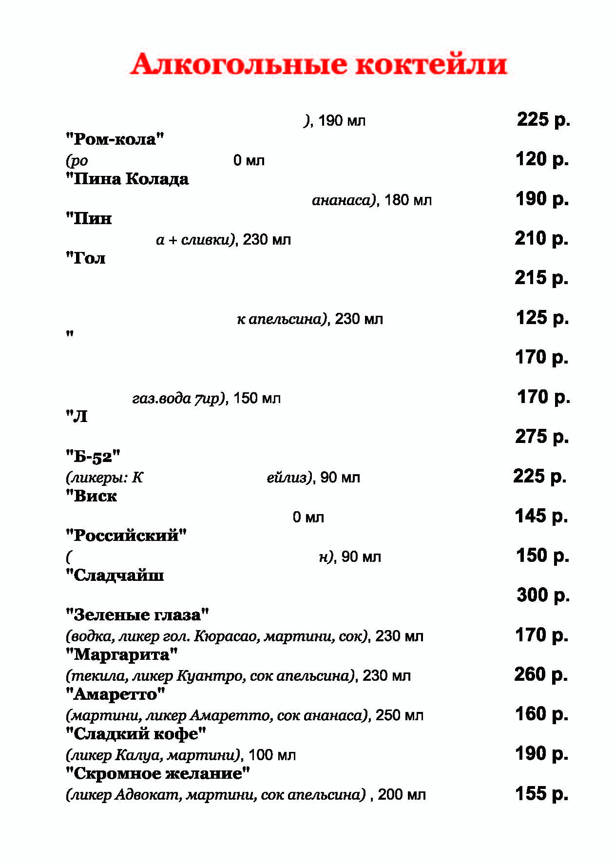

Добрый день!
Столкнулась с проблемой такого плана: принесло нам РА печатать макет, при записи постскрипта слетают шрифты, заранее скурвленные дизайнером. Копаюсь в файле - обнаруживаю что некоторые массивы текста представляют собой этакий конгломерат из одной огромной кривой и вот они как раз и слетают. На рипе у нас стоит лимит узлов до 1000 на 1 кривую, и он просто не может переварить этот файл.
Как можно разбить "это" на несколько удобоваримых для рипа частей?
    97.7 КБ · Просм.: 1 226
    150.3 КБ · Просм.: 996

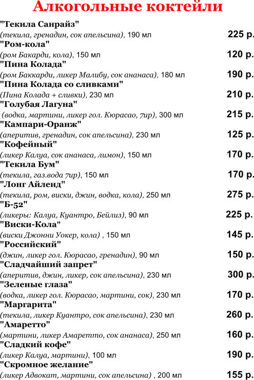

Ответ: HELP. Как разбить векторный объект на части
сорри, забыла по запарке...
    153.2 КБ · Просм.: 1 233
    217.7 КБ · Просм.: 1 110

уважаемая, вы что-то путаете. не может быть такого. Вы наверна спутали число вершин вообще, с максимумом вершин по кривой. Выложите пож инфу о файле кореловскую и чтоб было видно категорию "графические объекты"
Выкладываю...
    197.5 КБ · Просм.: 970
ох нада же!!!! Извините тада. Значит только 1 путь вам - руками править. Раскомбинировайте и комбинируйте потом маленькими частями. Объём небольшой, 15 мин работы.
