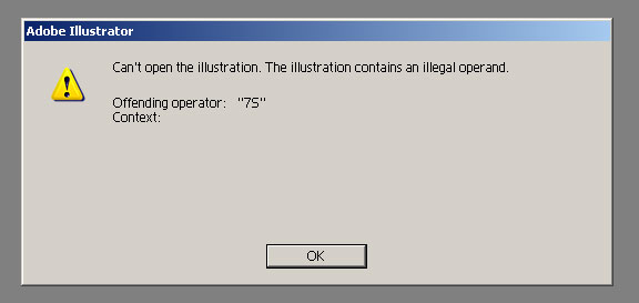

Можт кто встречался с такой срашной табличкой!?
Работал-работал с файлом, и однажды он не открылся!
12-й илль, файл
весит 54мб.
занято много рабочего поля,
вставлено примерно 8 фоток размером 150х100 мм.
На превью в илле отображает всё,
после нажатия на кнопку открывается чистое поле!?
вот так, как-то получилось!?
Как его открыть можно. Подскажите кто сталкивался.

Попробуйте один из способов: создать новый файл, затем в диалоге Open отметить битый и нажать Ctrl+C.
Сбросить диалог, нажать Ctrl+V.
Гарантии нет, но всё же лучше, чем ничего.

попробовал Ваш способ Evgen! не открылся. но, спасибо всерано!
Потом ещё попытался через "Place" (аишный файл), !!!и кстати!!! илль открыл несколько фигур из файла, только как-то слишком выборочно и всё без заливок, голые контуры.
Но это в моём случае, можт у кого со своим файлом получится, при похожей проблемке.

А Acrobat-ом, Photoshop-ом открывается?

Illustrator делает что-то типа промежуточных автосохранений. Найти их можно с помошью Recover-программок. Называются типа aa3049 - без расширения! И их там может быть несколько штук - смотрите какой по времени надо. Вот такой файлик восстанавливаете, меняете расширение на *ai и открываете. Конечно последние изменения в макете придется повторить, но документ будет цел. Мне помогает, когда вдруг нистого-ниссего хлоп - и не открывается, а также когда заказчик говорит что-нибудь а-ля "надо вернуться к варианту до правок".
Ответ: Hе открывается файл .ai
Мобыть, как вариант, затолкать в ИнДиз - там считывается PDF-часть аишника. А уж оттуда - выцеплять экспортом. Хотя в результате редактируемость полученного может оказаться весьма неудовлетворительной (напр. все текстовые блоки рассыпются на букивки)...
ЗЫ. Хотя 75-ю ошибку вижу впервые... Мож, Адобам в техподдержку задать вопрос? '))'
