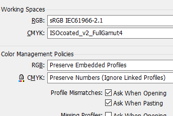

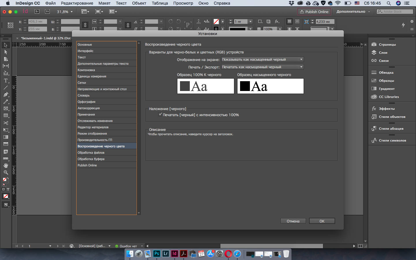

Я так понимаю это здесь?
    330.3 КБ · Просм.: 527
Тогда работайте в CMYK, черный в K, остальные каналы пустые. Fogra39 это CMYK.
У топикстартера
в CMS ID его нет
