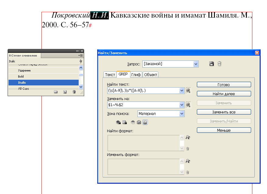

Всем привет!
Такое дело, при замене в тексте инициалов на инициалы с пробелом со второго инициала почему-то слетает стиль символа (italic)
Например, вот такой текст: Покровский Н.И. Кавказские войны и имамат Шамиля. М., 2000. С. 56–57
превратится в: Покровский Н. И. Кавказские войны и имамат Шамиля. М., 2000. С. 56–57
GREP простой:
заменить на
Никаких Find Format, Change Format не задано.
DoTextOK делает тоже самое.
Спасибо за ответы!
GREP простой:
Код:
(\s[А-Я]\.)\s*([А-Я]\.)
Код:
$1~%$2
Спасибо за ответы!
