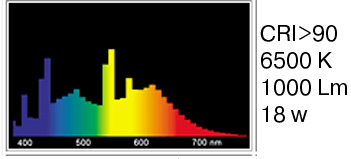

1. Вот если максимум у монитора на 6500, то лампы то почему на 5000?
2. Подойдет ли ниженарисованная лампочка и больше ничего над мой стол повесить?
3. Что Вам известно о спектре сверхярких светодиодов, появившихся в последнее время?
Ну, есть лампочки и на 6500К у того же Normlicht или GTI. В свое время 6500 активно проталкивал Heidelberg. В 6500 есть кое-какой резон. Однако ДОГОВОРИЛИСЬ в свое время именно о 5000К (ISO 3664). Мотивы такой договоренности долго обсуждать.
На безрыбье, как говорится, и сам... Однако спектр плохонький.
Мало что. Однако измерял я один такой диод. А данные выкладывал на форуме. ПоищИте.
