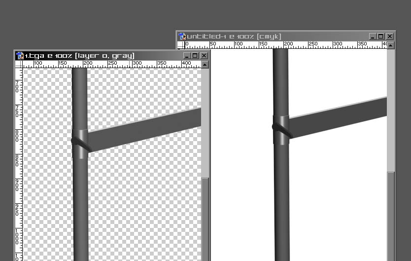

Разница очевидна (по Соло, или я не так что-то делаю)
    57.8 КБ · Просм.: 844
Не пойму, в чём проблема. Сколько краски есть в чёрном канале, столько её и будет. Мой способ и твой - суть одно и тоже. Просто мне больше нравится делать так. Или я сначала копирую канал, а уже потом из него делаю слой заливкой выделения из полученного канала.
А, вроде дошло, что тебя смущает...
Надо слою со 100%-м чёрным присвоить multiply!!! (Это аналог оверпринта). Сори, забыла.
