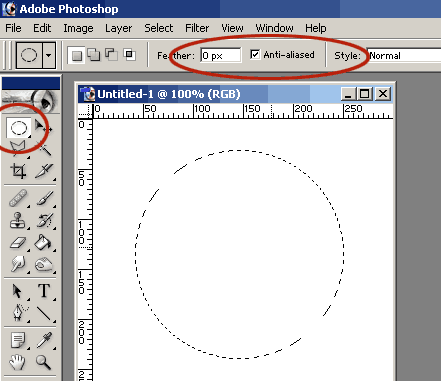

При выборе любого из инструментов, сверху появляется палитра его свойств. Включается window -> options.
    12.8 КБ · Просм.: 534

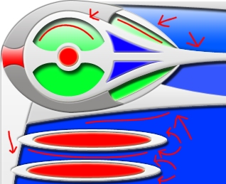

Создавая объект размером 200х50 пикселов страно удивлятся, что по краям лесенка вылазит. Тут либо терпи лесенку, либо слегка размывай край. А как это сделать Anti-aliased при выделениии или слегка Blur-ом потом, большого значения не имеет
В моем проекте, который я сейчас делаю, вот такие глюки получаются. Глючные границы объектов я пометил стрелочками. Значит тут нужно немного смазать края и все?
