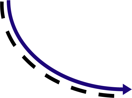

Вопрос номер раз - как сделать свой наконечник у стрелок???
Effect-Stylize-Add Arrowheads... там всего 27 стандартных (CS2)... Мне же нужно чтобы линии заканчивались именно моим ароухэдом...
Есть мысль, что нужно раскрыть плагин с ароухэдами, но как это сделать???
Вопрос номер два - нужно сделать стиль, чтобы при рисовании линия становилась такой(см. рис). Предстоит налепить большое количество подобных лиеий и не хочется каждый раз их подгонять...
Подскажите, пожалуйста!!!

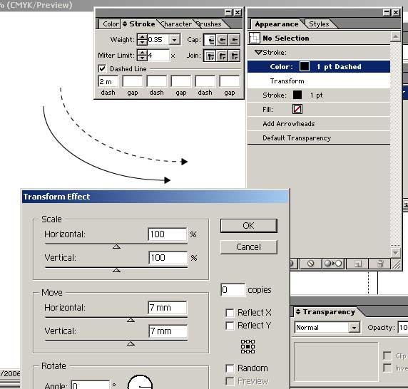

Ответ: Графические стили в Илле
Ответ на 2 вопрос
Ответ на 1 вопрос.Посмотрел в книге-сделать
ничего нельзя.
    39.4 КБ · Просм.: 612
По первому вопросу - очень жаль... Придется мучаться...
А второй я некорректно задал - мне нужен стиль, чтобы линия получилась именно двойной,а как делать пунктир учат в первом классе:)))
Так никто и не учил делать пунктир,а показали,
как делать стиль из одной прямой линии и параллельной ей пунктирной линии.
    17.4 КБ · Просм.: 826
