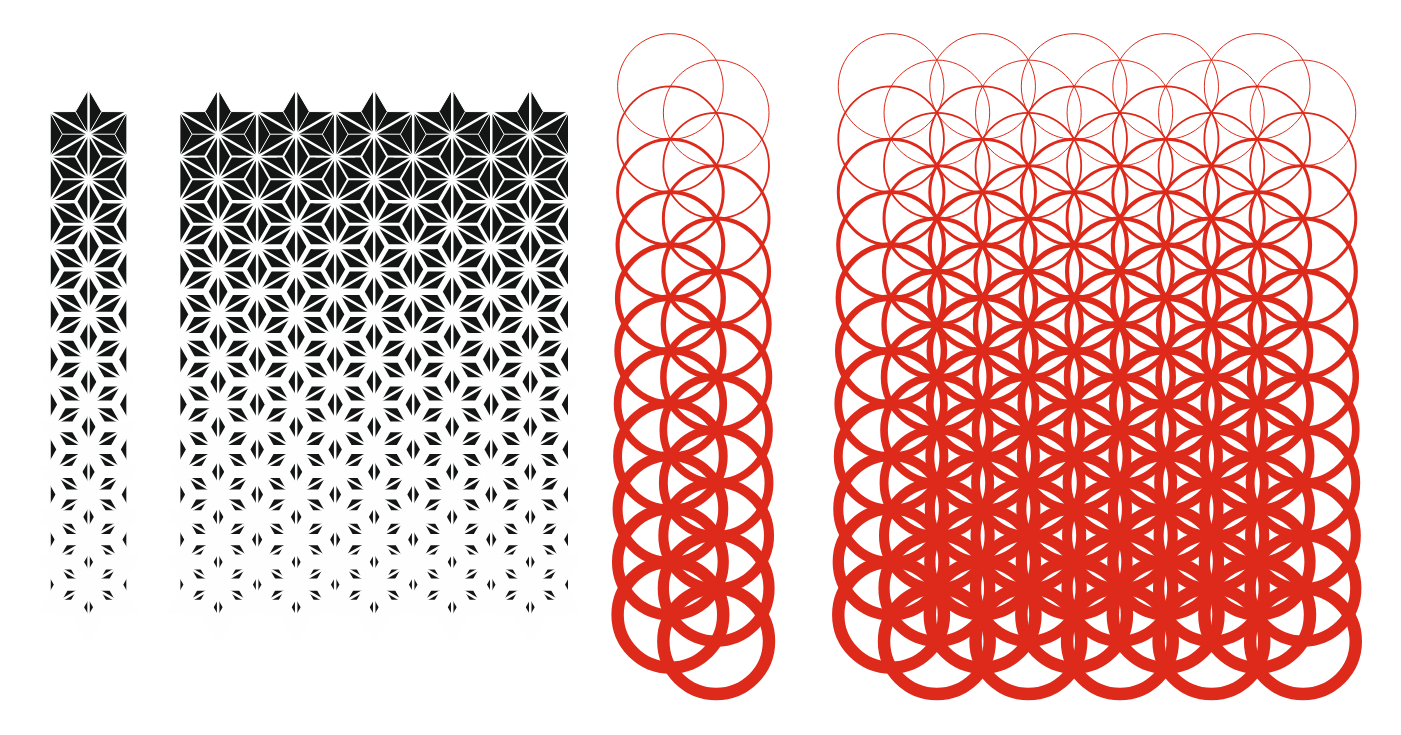

Коллеги, добрый день! Подскажите пожалуйста, кто знает, как добиться вот такого эффекта в COREL?

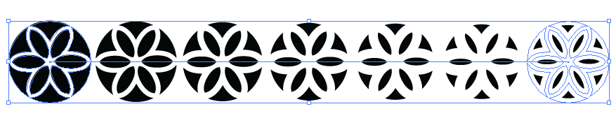

Я бы сделал в Иллюстраторе через blend. В иллюстраторе потому, что бленд двух разных фигур может показать странные результаты, а я бы сделал blend двух одинаковых, но на вторую эффект offset path

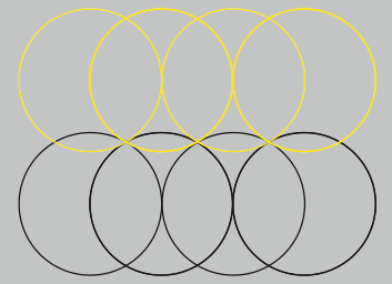

может вы мудрите ребята и можно проще?

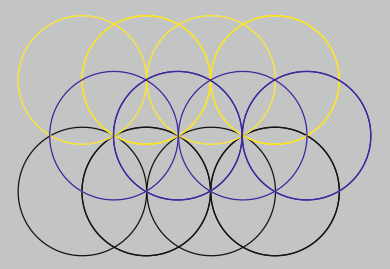

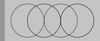

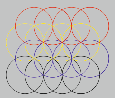

раз - делаем ряд окружностей со сдвигом в радиус
группируем/комбинируем для последующего удобства
два - копируем и сдвигаем вертикально до совпадения точек пересечения
три - еще раз копируем и сдвигаем - на это раз по двум координатам
опять же до совпадения точек пересечения
четыре - повторяем
каждому ряду назначаем толщину- на картинке у ТС - пара десятков рядов всего
со снежинками - так просто не выйдет - там одна линия толщину не меняет

Я т предлагаю избавиться от обводок вообще, сделав первую т последнюю фигуры нужного рисунка сразу (через перевод в кривые обводки)
Полагаешь, бленд с ума не сойдет? Это не нейросеть, искусственного интеллекта у корела нету.
Блендом или не блендом – дело вторичное. Тут сам принцип интересен.

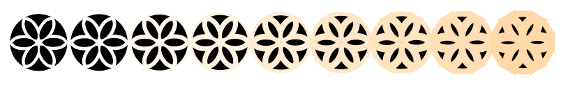

Я повторил (через бленд: две одинаковые фигуры или группы, расстояние = половина высоты/2*10, шагов бленда 9)
Получилось похоже. Причём звёздочки получились с каким-то более равномерным уменьшением, чем в оригинальной картинке.
