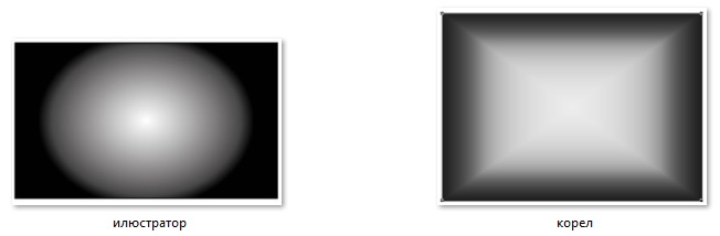

Как в Иллюстраторе сделать радиальную заливку в форме ПРЯМОУГОЛЬНИКА ?
Я все обыскал и перечитал и не нашел.
Мне нужно это для создания маски прозрачности, чтобы графический объект (фото) был прозрачным по краям и как бы растворялся в фоне.
В кореле есть такая заливка, она называется "прямоугольная".
Я перехожу с корела в иллюстратор с некоторыми "ломками".
Прилагаю скрины из иллюстратора и корела, чтобы было понятно о чем я .

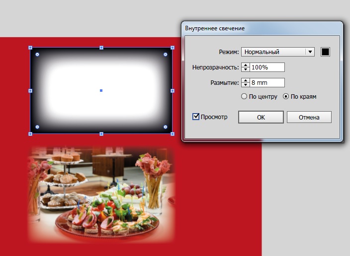

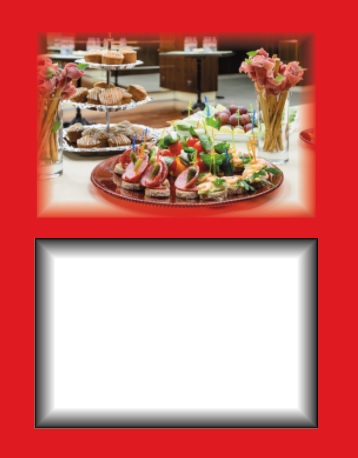

Простой (быстрый) способ: эффект «Стилизация>растушевка» или «Stylize>feathering».
Немного сложнее: через маски иллюстратора (маска может быть как векторной с разнообразными эффектами, так и растровой).
Спасибо огромное - понял .)

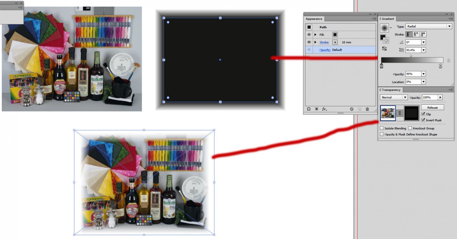

Еще вот таким способом можно ...
