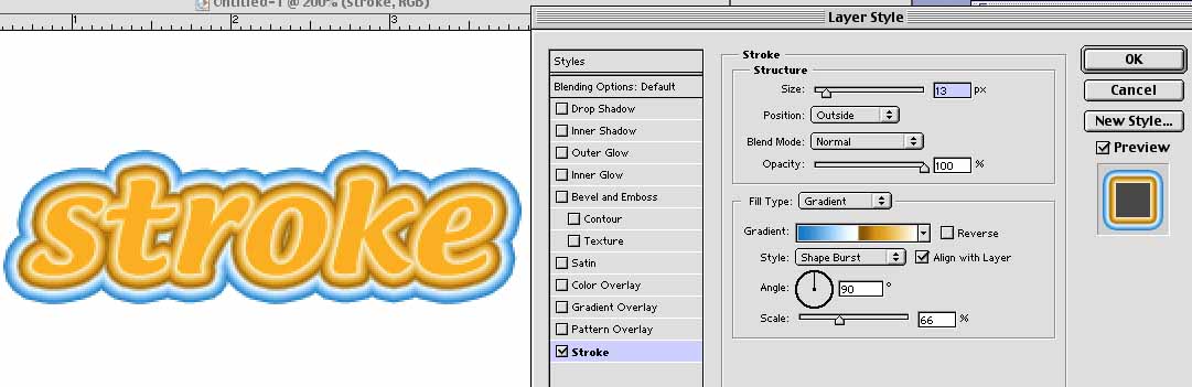

Вот такой вот рисунок:
Нужно сделать надпись в соответствующем стиле, т.е. чтобы была такая же каемочка с градиентом. Но как сделать - ума не приложу :( Как-нибудь бы сделать буквы потолще, залить их серым, поместить на задний план и у передних сделать свечение... Но как можно задние сделать толще?

На здоровье. :)
Для наглядности см. аттач:
    65.4 КБ · Просм.: 955
Да куда уж понятнее... Разобрался. Просто совсем из головы вылетело, что обродка может быть градиентом (я это только 1-2 раза использовал)
