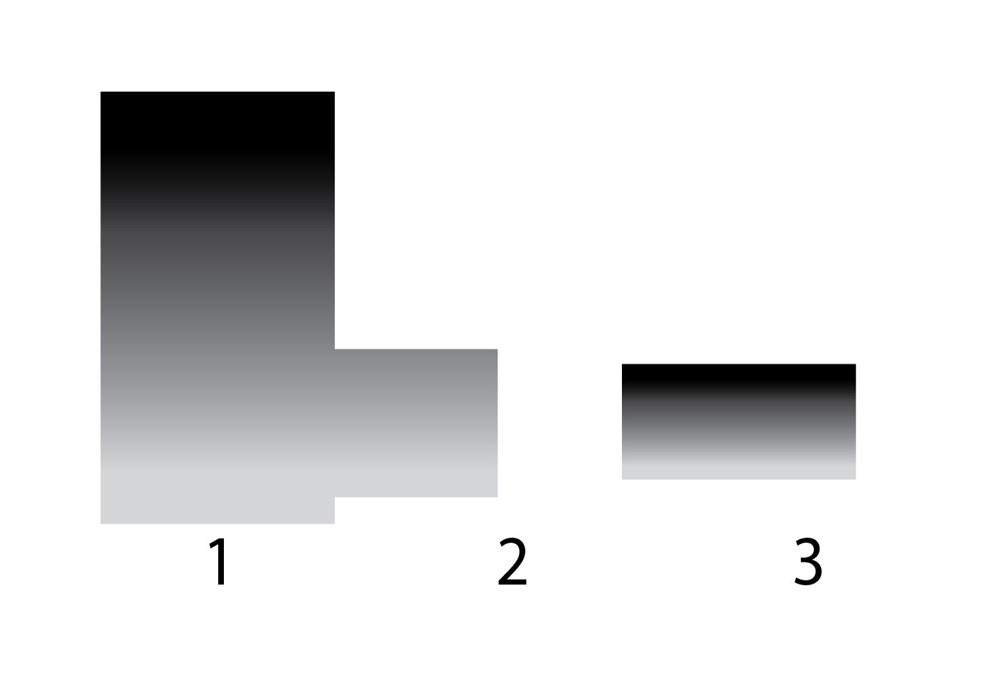

Имеется объект (1), залитый градиентом. Требуется получить другой объект (2), залитый этим градиентом, так, чтобы эти градиенты совпадали 1 в 1. Любые манипуляции с новым объектом дают в результате неудовлетворительный вариант (3). В примере объект 2 - это то, что нужно. Но создан он копированием объекта 1 и запихиванием его в маску. Такой вариант не подходит. Нужно или новый объект залить градиентом, или объект с градиентом уменьшить/увеличить, не трансформируя при этом градиент.
В Кореле, например, можно скопировать объект 1, выделить два верхних "ушка" и потянуть вниз. При этом размер объекта изменится, а градиент останется неизменным.

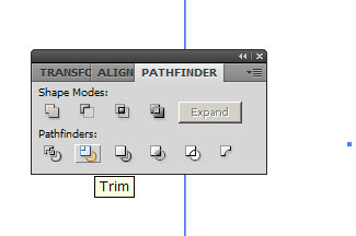

Т.к. в ЛС никаким способом картинки показать нельзя, то специально для Elsynor-а плейсю сюда (что Trim в иллюстраторе есть):
Возможно это не группа, а недеструктивный бул.
Ну ангруп работает, значит группа :)
А что такое бул не знаю. Тем более такой хитро недеструктивный )))
В старых версиях нужно зажимать alt, чтоб его не было.
CS4 старая? Не работает.
Ответ: градиент нужно скопировать в другой объект
xm
Это я не проверивши написал. По памяти. Сейчас проверил -- трим действительно делает группу, и, кстати, не относится к недеструктивным операциям (это которые сверху). )) В данном случае можно сначала маску (ctrl+7), а потом трим
