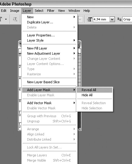

если я правильно понял - то так:
создаешь маску слоя и в маске уже заливаешь градиетном пока результат тебя не удовлетворит
то есть заливать надо МАСКУ? Из черного в белый? А как потом эту маску наложить на куртинку?
в слоях есть такая фишка: добавить маску слоя (или векторную маску слоя и показать/скрыть все.
потом рядом с иконкой слоя появится еще одна иконка, это и есть маска, нажимаешь на нее и - вперед
    66.5 КБ · Просм.: 795
Вау! Все получилось! Спасибо тебе за помощь!
