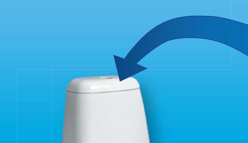

в верстке этого не заментно, но вот на pdf и при печати на принтере это вылазит, причем каталог при таком сочетании эффектов уже печатался, но там все ок, отчего вобще это появляется

Происходит это при сплющивании прозрачностей.
Попробуй открой полученный пдф в иллюстраторе и начни удалять объекты, смотри Clipping path и прочие.
Ответ: Gradient+DropShadow+psd=белые линии
Когда-то рассматиравлся этот вопрос, и там говорилось, что эти белые линии могут вылезти на выводнике, у которого соит какая-то функция грубого округления или что-то вроде этого, и это неправильно, т.к. маски (а белые линии - это и есть границы масок) стыкуются друг другу встык. Вот и вылазит стыковочный микроскопический теоретический "зазор" при округлении как полноценная белая обводка, т.е. уже типа не встык. На секретаршеском струйнике вылезет точно, а ещё оттенок цвета под эффектом может поменяться - тоже от любительского оборудования. При печати в типографии всё будет обработано и отпечатано нормально, но у препрессичка надо уточнить по поводу злосчастного округления. Хотя я с таким не стречался ни разу.
С таким "косячком" сталкивался - на типографскую машину выодится нормально. Если страшно, в акробате и в Индюке есть слитие прозрачностей, после которого линии уже не будут видны. Если не помогло, то как сказал Стриж пробовать ручками в иллюстраторе.

Я не говорил такого, я говорил, что ручками в илле можно узнать, откуда это берется.

всем спасибо за ответы,
решил по старинке все в тифы

В какой то мере здравая мысль! Но мы ж не в каменном веке.
