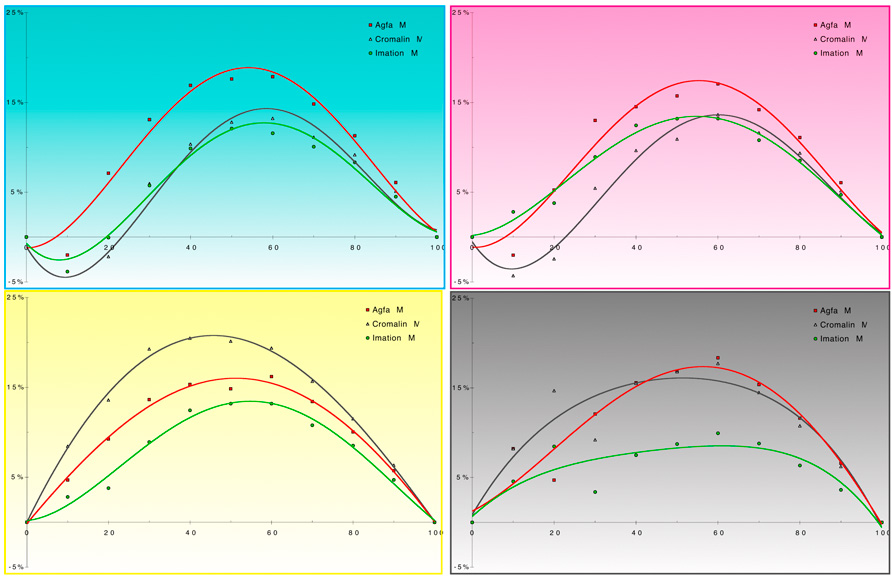

Честно говоря, я не совсем понимаю, зачем нужно вычислять количество воспроизводимых градаций по цветовому тону. Человеческий мозг вряд ли способен различить такое количество (больше 100 — это наверное уже тренированый мозг). К тому же, адаптация по контрасту (разница) может сглаживать очень многие "проплешины" в ступенях градаций.
Я по старинке привык оценивать градационные кривые, как в аттаче. Для меня они информативны в том, что видно, не сколько воспроизводится, а как воспроизводится.
